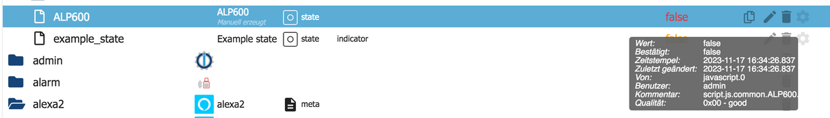

      ich verwende eine APL600 Klingelanlage und sende den Klingelbefehl über ein HTTP Ereignis über die Instanz SimpelAPI an eine Alexa. Diese gibt mir dann über ein Skript eine Nachricht aus, z.b. Es klingelt jemand an der Tür.
      Das Ganze hat jetzt Jahre lang funktioniert. Jetzt ist aufgefallen, dass es nicht mehr funktioniert.
      Der Test des HTTP Ereignis der Klingelanlage ist erfolgreich.
      Danach habe ich den Datenpunkt kontrolliert.
      Der Datenpunkt verändert sich aber nicht mehr zu wahr, wenn ich die Klingel auslöse.
      Kann mir einer weiterhelfen warum das so ist.
      Liegt dies an Veränderungen von simpel-api??? ...oder an Alexa updates??? Ich habe keine Veräderungen vorgenommen und nur updates eingespielt.
      @arteck
      @foxriver76
        LaBamba @LaBamba last edited by
        Das Problem ist gelöst!
        Anscheinend ist die Klingelanlage abgestürzt und hat einige Werte anschließend zurückgesetzt.
        Durch die Eingabe der richtigen Verbindungswerte in die Klingelanlage wurde das Problem beseitigt.
