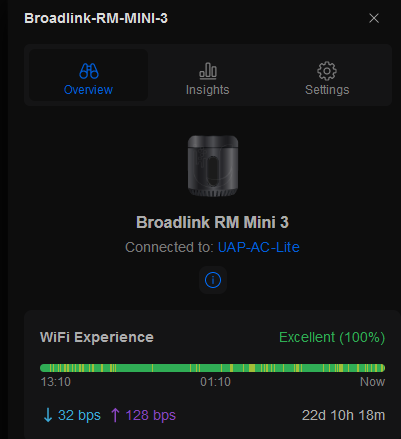

                              • SBorg
                                SBorg Forum Testing Most Active @Arnulf last edited by
                                @arnulf
                                Hmm, die Stabilität meines Minis könnte dann uU. mit folgendem Aspekt zusammenhängen. Ich habe zwar das FB-WLAN aktiviert, der Mini darf sich bei mir aber nur mit meinem Unifi-AP verbinden.Bild 001.png
                                ...und "nur" 22 Tage online da ich den Unifi da vom Strom getrennt hatte 😉
