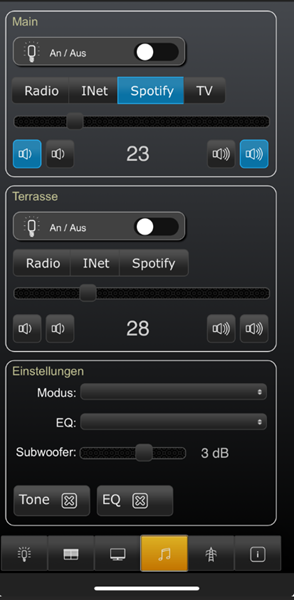

                              So, ich muss noch mal nachhaken. Ich habe die Widgets soweit geändert und die Ansicht über iobroker cloud passt soweit. Ich weiß allerdings nicht wie ich das mit den Bildern vom daswetter Adapter hinkriege.
                              Das Widget ist ein basic - string img src Widget, der Datenpunkt für das Bild ist daswetter.0.NextDaysDetailed.Location_1.Day_2.iconURL, zumindest für den nächsten Tag. Ich habe wirklich Null Ahnung, wie ich die jetzt auch über die Cloud angezeigt bekomme. Könnte da jemand nochmal helfen?
                              Danke schon mal 🙂
                              Edit: Ich habe es leider noch nicht hinbekommen 😞
                              • Codierknecht
                                Codierknecht Developer Most Active @Crazy32 last edited by
                                @crazy32
                                Über die Cloud ist nix erreichbar, was per URL aufgerufen wird.
                                Du musst ein Widget nehmen, was ein Bild über einen Dateinamen einbindet. Zum Beispiel ein "basic - image 8". Das holt sich den Dateinamen aus einem DP.
