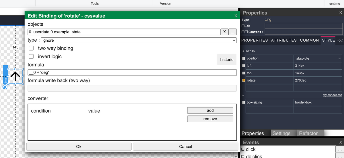

        Keine Ahnung wie es in Vis geht.
        Wenn du sowas in webui machen willst, ein binding auf die css Property "rotate" erstellen, und an deinen wert "deg" anhängen:

          Hat auch in VIS so gut funktioniert. Vielen Dank 😊

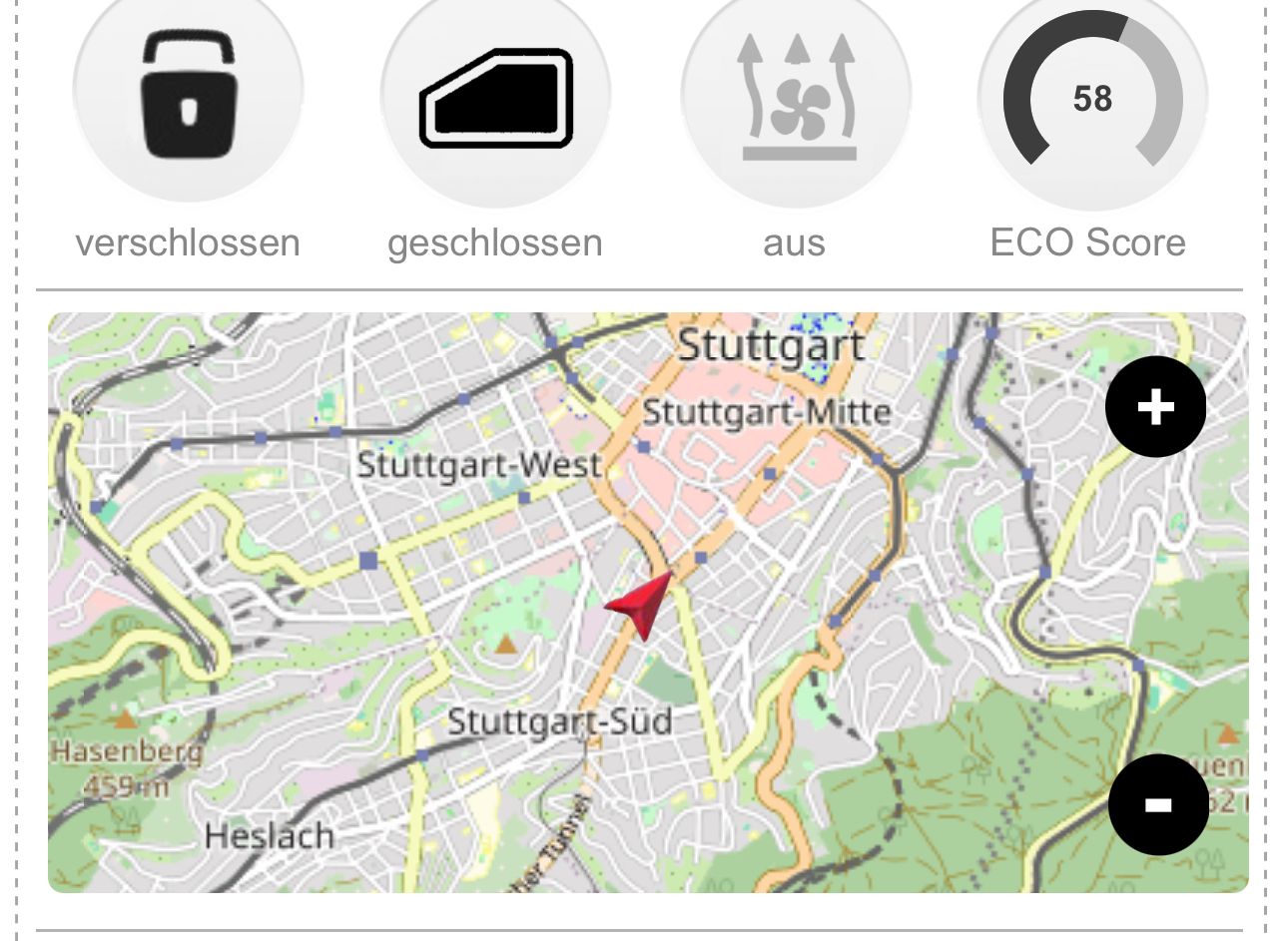

          Den Pfeil als normales Image eingebunden und im „Transform“ Feld vom Image „rotate({0_userdata.0.car.dir}deg)“ eingetragen.

              Wir fahren einen Mercedes.
              Der mercedesMe Adapter hat das Objekt „positionHeading“. Hier wird die Himmelsrichtung in Grad angegeben in der das Auto aktuell fährt. Die nehme ich 1:1 für den rotate Befehl im Image.
              Die OpenStreetMap bekommt log lat aus dem mme Adapter. Jedoch mit einem transparenten Bild als Icon (muss leider eins angegeben werden). Der Pfeil den ich drehe liegt eine z Ebene über der Map.
