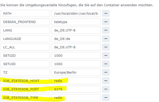

                    aktuell habe ich bei meinem NAS die unteren drei Einträge ergenzt. Wenn es im Host Modus läuft funktioneirt es so nicht.
                    • Glasfaser
                      Glasfaser @mcBirne last edited by
                      @mcbirne
                      IOB_OBJECTSDB_HOST = redis
                      da gehört die IP vom Redis Server rein .
