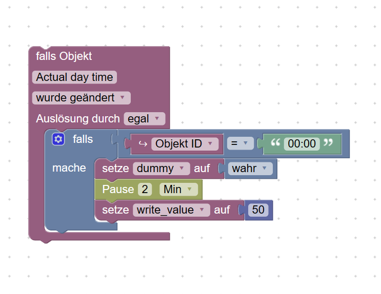

      kleine Frage an die Wissenden,
      Trigger auf "Actual day time" - dieser kommt jede Minute.
      Im Trigger eine Pause von 2 Minuten.
      Frage: Wird der Trigger vor Ablauf der 2 Minuten wieder aufgerufen?
      als Beispiel
        Homoran Global Moderator Administrators @ubecker last edited by Homoran
        @ubecker sagte in Pause im Trigger:
        Natürlich!
        Trigger ist Trigger und nicht Bestandteil der folgenden Logik
        PS da sind aber Fehler im Blockly
        ubecker 1 Reply Last reply Reply Quote 1
        • ubecker
          ubecker @Homoran last edited by
          @homoran said in Pause im Trigger:
          ist klar muss der Wert sein, ging auch nur um die Pause.
