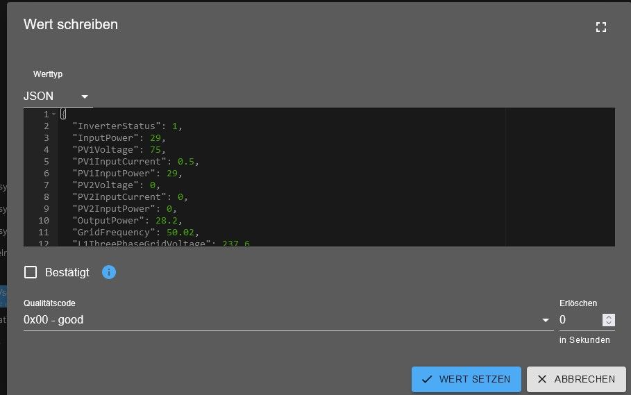

      Ich habe gerade einen gebrauchten Growatt Mic 600 TL-X gekauft und heute angeschlossen. Da ich den offiziellen USB Stick Shine Wifi-X nicht benutzen möchte sondern einen zwar originalen aber mit alternativ Software beschriebenen Stick der mir die WR Daten per Mqtt auf meinen Iobroker (Mosquitto Broker) (Mqtt adapter) sendet hier kommen die Daten als Json an.
      "InverterStatus": 1,

      Jetzt steh ich allerdings vor dem Problem wie bekomme ich diese Daten in einzelne Datenpunkte.
      Ich hab hier schon einiges gelesen aber begriffen hab ich davon nur sehr wenig und ich steh etwas auf dem Schlauch.
      Hier noch die json Rohdaten
      {"InverterStatus":[1,"(Normal Operation)",false],"InputPower":[25.8,"W",true],"OutputPower":[25.3,"W",true],"TodayGenerateEnergy":[0.1,"kWh",false],"TotalGenerateEnergy":[425.2,"kWh",false],"InverterTemperature":[15,"°C",true],"DischargePower":[0,"W",true],"ChargePower":[0,"W",true],"SOC":[0,"%",true],"INVPowerToLocalLoadTotal":[0,"W",false],"BatteryTemperature":[0,"°C",true],"BatteryState":[0,"",false],"EnergyToUserToday":[0,"kWh",false],"EnergyToUserTotal":[0,"kWh",false],"EnergyToGridToday":[0,"kWh",false],"EnergyToGridTotal":[0,"kWh",false],"DischargeEnergyToday":[0,"kWh",false],"DischargeEnergyTotal":[0,"kWh",false],"ChargeEnergyToday":[0,"kWh",false],"ChargeEnergyTotal":[0,"kWh",false],"LocalLoadEnergyToday":[0,"kWh",false],"LocalLoadEnergyTotal":[0,"kWh",false],"ACChargeEnergyToday":[0,"kWh",false],"ACChargeEnergyTotal":[0,"kWh",false]}

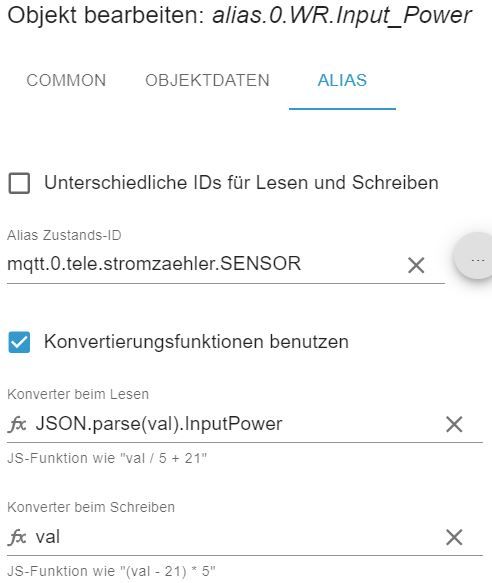

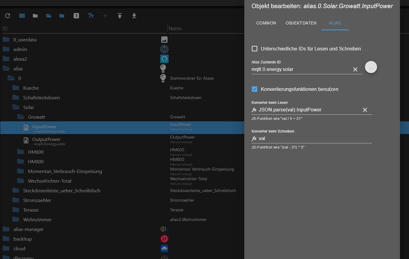

        paul53 @teletapi last edited by paul53
        @teletapi sagte: diese Daten in einzelne Datenpunkte.
        Erstelle für jeden Datenpunkt einen Alias unter "alias.0" mit passenden Eigenschaften und verwende eine Lesekonvertierung. Beispiel Konvertierung für "InputPower":
        JSON.parse(val).InputPower
        Ich gehe davon aus, dass im oberen Spoiler das MQTT-JSON enthalten ist.

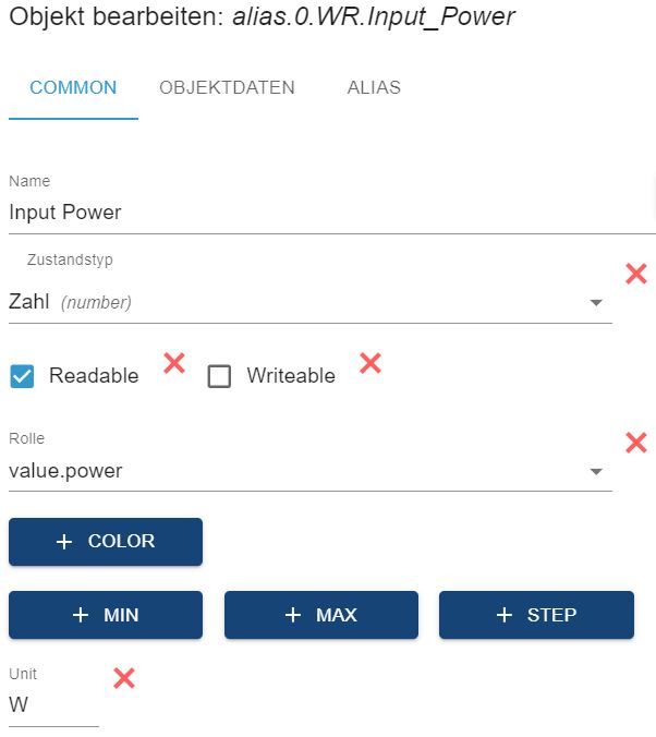

                  @teletapi sagte: Alias "mit den richtigen Eigenschaften" zu erstellen
                  Im Tab "Objekte" erst ein Verzeichnis (z.B. "WR") unter "alias.0" erstellen und dann unter dem Verzeichnis die Datenpunkte:
                  @teletapi sagte in Growatt WR Daten als Json:
                  wo schreibe ich das hin...?

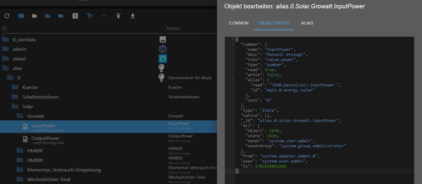

                        teletapi @paul53 last edited by teletapi
                        "common": {
                        "name": "InputPower",
                        "desc": "Manuell erzeugt",
                        "role": "state",
                        "type": "number",
                        "read": true,
                        "write": false,
                        "alias": {
                        "read": "JSON.parse(val).InputPower ",
                        "id": "mqtt.0.energy.solar"
                        "type": "state",
                        "native": {},
                        "_id": "alias.0.Solar.Growatt.InputPower",
                        "acl": {
                        "object": 1636,
                        "state": 1636,
                        "owner": "system.user.admin",
                        "user": "system.user.admin",
                        "ts": 1702657939627
                        0
                          @teletapi
                          Ändere noch die Rolle in "value.power" oder "value" und ergänze die Unit: "W".
                          Code tags ist oben das 5. Symbol </>.
