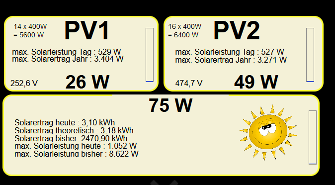

      Ich habe in VIS ein Hauptmenü mit diversen Untermenüs. Ich möchte jetzt egal wo ich bin, ein eChart über den ganzen Bildschirm öffnen. Mit einem Button will ich dann wieder zurück zur Seite, wo ich hergekommen bin.
      Beispiel: Ich lasse mir die Werte von meiner PV-Anlage anzeigen. Wenn ich jetzt auf die "26W" drücke, soll das vorhandene eChart der Leistung PV1 als Vollbild darstellen. Mit einen "Zurück" Button komme ich zur Anzeige zurück. Bei Druck auf "252,6V" sehe ich das Chart der Spannung. Wechsle ich in eine ganz andere Seite soll das genau so funktionieren.
      Die Buttons zum Aufruf der eCharts befinden sich also nicht in einer Linie, sondern sind auf allen Views verteilt. Man kann jetzt für jedes eChart ein extra View erstellen, bei den vielen Charts aber viel Arbeit und vor allem unübersichtlich.
      Gibt es ein Widget oder eine andere Lösung, wo ich sagen kann, wenn Button "A" gedrückt zeige im Fenster eChart "aaa", wenn Button "B" gedrückt zeige in Fenster eChart "bbb".
