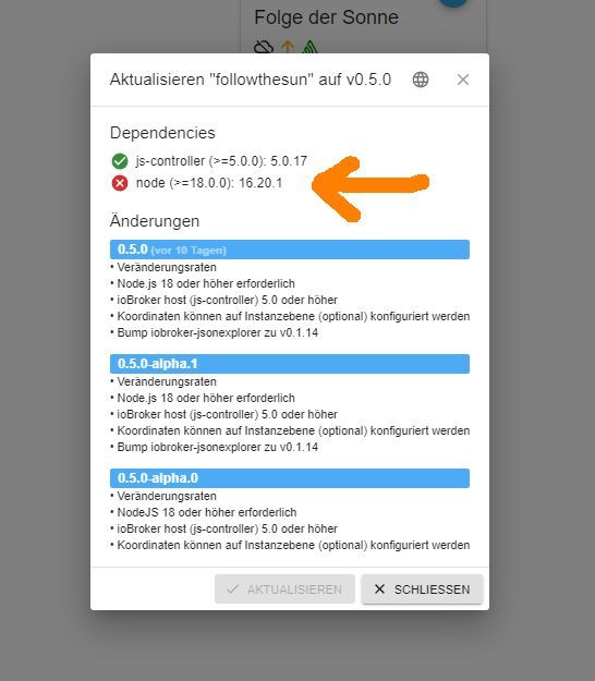

            Der "followthesun" Adapter will wollte immer noch nicht updaten, weil angeblich die node Version zu alt ist.

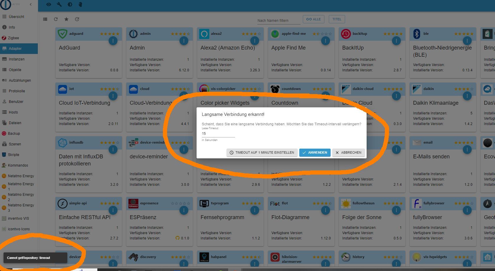

            Jedenfalls ist jetzt der Fehler ständig da, dass eine "langsame Verbindung erkannt" wurde.
            Und das Fenster wo man das Timeout hochsetzen kann ist auch "defekt". Man kann da einfach garnix machen.
            Egal welche Timeout-Zeit man eingibt ob ob man auf 1 Minute stellt. Man kann nur Abbrechen.

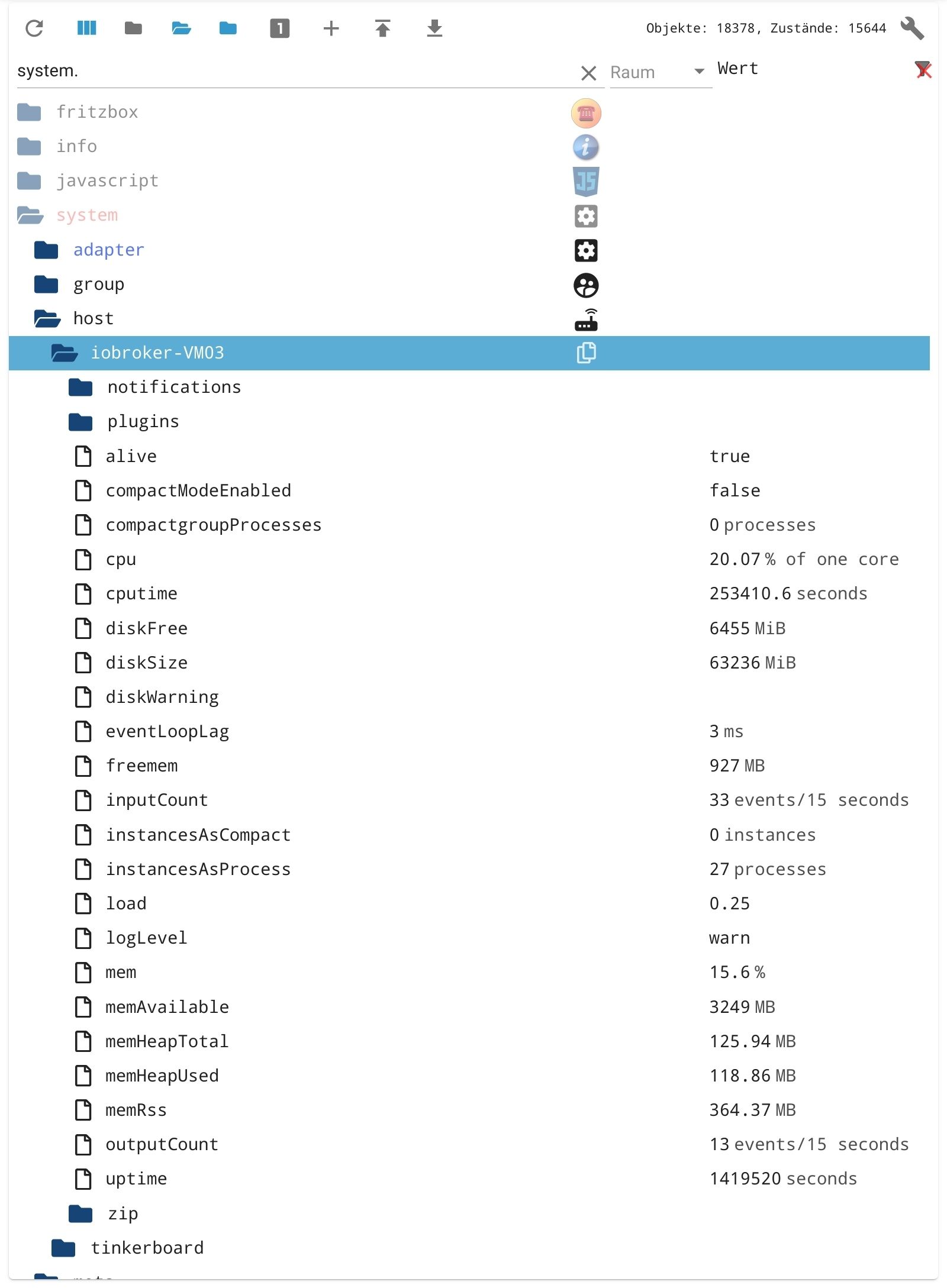

                Ich würde gerne mal die CPU-Last aufzeichnen. Kann aber den Datenpunkt im Info-Adapter nicht wirklich finden.
                unter sysinfo / cpu / current load gibt's den Datenpunkt "currentload" (CPU load in %) aber dieser Wert ist anders als der CPU Load Wert der unter "Hosts" angezeigt wird.
                Wenn unter Hosts dann 80% Load steht, dann sagt der CurrentLoad Datenpunkt ca. 8%. Oder liegt es daran das ich 16 CPU Kerne habe und es deshalb anders berechnet wird?

                  @roelli sagte in iobroker updaten... geht nicht?:
                  nicht im Info Adapter!
                  Im Expertenmodus unter system.....
                    Roelli @Homoran last edited by
                    @homoran sagte in iobroker updaten... geht nicht?:
                    Ah! Cool. Gefunden. Danke!
