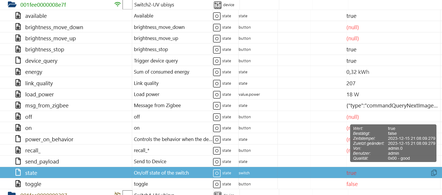

            @Thomas-Braun Das Problem reduziert sich genau auf den einen DP, der zum Steuern benötigt wird: "State", die anderen Werte werden auch systemseitig aktualisiert:
            Bei Änderung des Wertes steht im Protokoll:776aef75-2bc4-4b68-881c-bdddcbb5e7f6-grafik.png
            Dann mal im Adapter Debug eingeschaltet und DP-Wert im Objektbrowser geändert:
            Debug_20231215_UbisysS1R-0x001fee0000008e7f.txt
            Hilft das weiter?
