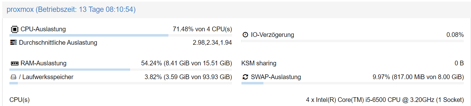

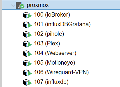

        ich hab den HP EliteDesk 800 G2 DM mit 16 GB RAM und 1 TB SSD.
        Betreibe darauf Proxmox mit folgenden LXCs.

          Danke für den Post. Ich finde es krass wie viele Ressourcen doch drauf gehen, also von den Specs her dürfte es weniger bei mir gar nicht sein. Mit 8 GB Ram hätte ich wohlmöglich schon ein Problem. Kannst du etwas zum Stromverbrauch sagen?
            Ja, 8 GB wären definitiv zu wenig.
            Werde meinen bei Gelegenheit auf 32 GB aufrüsten.
            Aber muss schon sagen, dass der Kleine gute Arbeit macht.

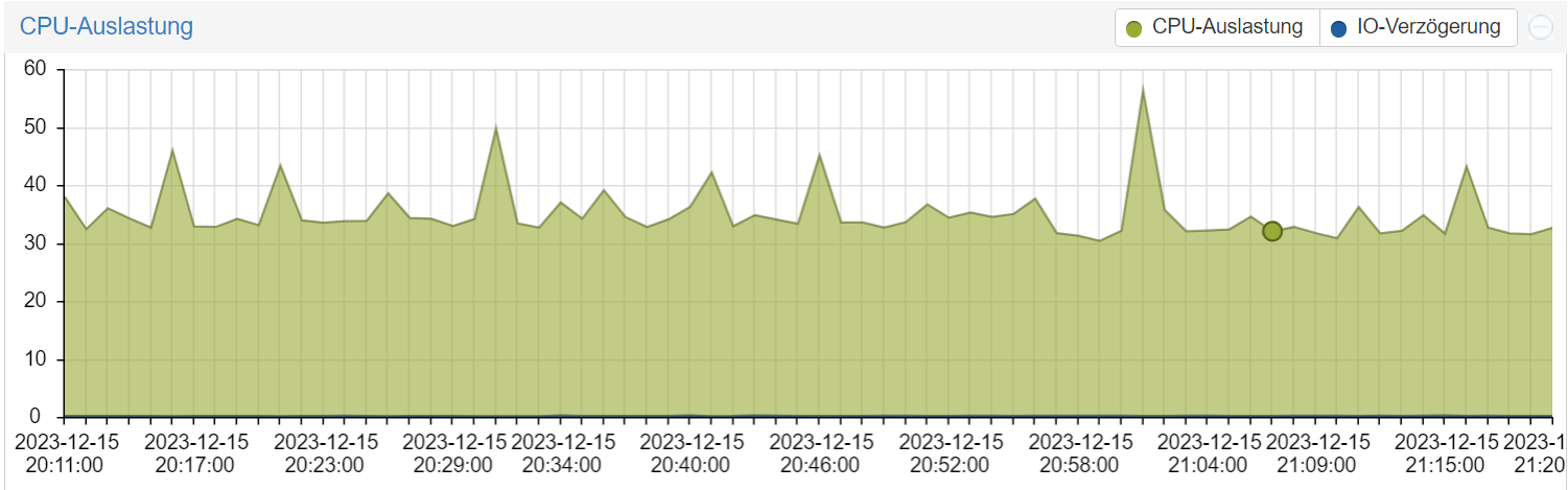

            Normalerweise ist die CPU bei 45-50%
