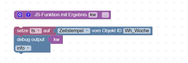

              ich habe diesen Code um aus dem aktuellen Datum die KW zu ermitteln.
              var currentDate = ts;
              currentDate.setHours(0, 0, 0, 0);
              var dayOfWeek = currentDate.getDay();
              currentDate.setDate(currentDate.getDate() - dayOfWeek + (dayOfWeek === 0 ? -6 : 1));
              var yearStart = new Date(currentDate.getFullYear(), 0, 1);
              var weekNumber = Math.ceil((((currentDate - yearStart) / 86400000) + 1) / 7);
              return weekNumber;
              die Variable currentDate wird auf die Blockly-Variable ts gesetzt. In dieser ist der Timestamp aus dem History Adapter enthalten.
              Doch im Log steht dann folgendes:
              TypeError: currentDate.setHours is not a function
              Kannst du den Fehler finden?

                    haus-automatisierung Developer Most Active @rtwl last edited by haus-automatisierung
                    @rtwl sagte in KW aus Datum in einer Schleife möglich?:
                    Weil ts ein Timestamp ist. Also numerisch. Du bräuchtest quasi var currentDate = new Date(ts);
                    Aber das Script von @bahnuhr ist eh schöner (auf den ersten Blick) 🙂

                      bei deinem Vorschlag kommt dann ReferenceError: newDate is not defined
                      Mein Testaufbau sieht so aus:
                      var currentDate = newDate(ts);
                      return currentDate;
                      rtwl 1 Reply Last reply Reply Quote 0
                      • rtwl
                        rtwl @rtwl last edited by rtwl
                        @rtwl aaaaah - Leertaste vergessen 🙊
                        Danke, funktioniert
