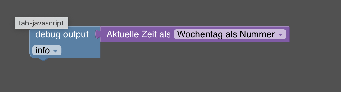

            noch ein Edit mit dem ganzen Code des Blockly das hier:
            wird zu dem:
            console.log((() => { const d = new Date().getDay(); return d === 0 ? 7 : d; })());
            cash paul53 2 Replies Last reply Reply Quote 0
