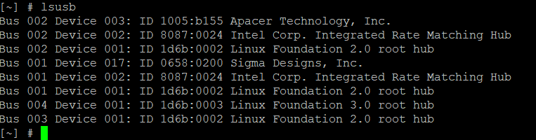

      Hi Habe es geschafft buanet/iobroker:v8. auf einer QNAP TS-870 pro Firmware 8.3.6.2441 im Container CS 2.0.957 laufen zu lassen. Nun will ich einen ZME_UZB1 USB Stick dem Container durchreichen zu lassen.
      Ein lsusb zeigt, dass die QNAP den Stick sieht:4abecd38-45a9-4fa9-8305-bb7c33764421-pasted-from-clipboard.png
      Aber wie kann ich dem Container den USB durchreichen?

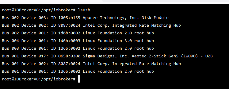

      UND... ich sehe sie auch in der Console des Containers bei lsusb:

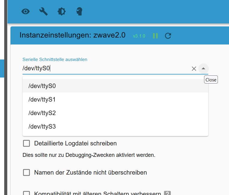

      Ich müsste eigentlich nur noch wissen, wie die Schnittstelle heißt? ttyACM0 ?
        realrob @realrob last edited by
        @realrob Hier noch ein Screenshot aus den Schnittstellen: 0b1016ed-c00a-4236-b1e8-4be490cded27-grafik.png
