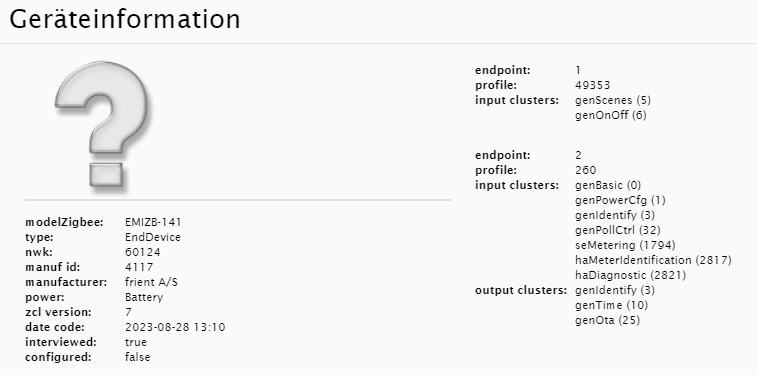

      Blauäugig habe ich das Gerät beschafft. Hat sich jemand damit befasst?
      Wird ruck-zuck eingebunden, aber nicht erkannt.
      iobroker auf Raspi, Zigbee 1.8.24, CC2531 Stick

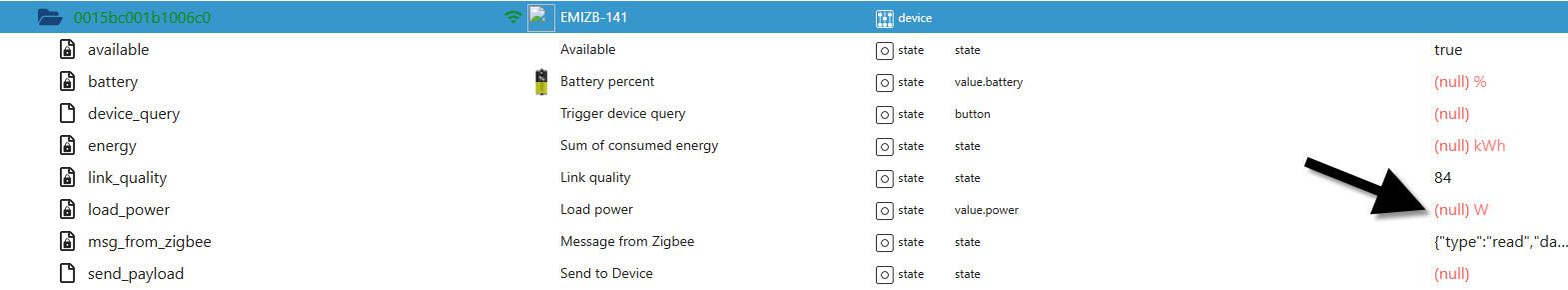

        Mit der Zigbee Version 1.8.25 wurde das Gerät jetzt erkannt. Liefert jedoch keine Daten. Ausser link_quality sind alle Objekte leer. Hat Jemand Erfahrung mit dem Gerät?

              @asgothian Leider hat sich Nichts geändert. Für mehrere Monate war der "Power" Wert eigentlich da. Leider habe ich keine Ahnung, was es verursacht haben könnte, dass nun der Wer null gelesen wird. Der Raspi und der iobroker sind frisch aufgesetzt. Den Stick (cc2531) habe ich ebenfalls nochmals neu geflasht. Was vom alten System mitgeschleppt wurde, ist natürlich das Backup
