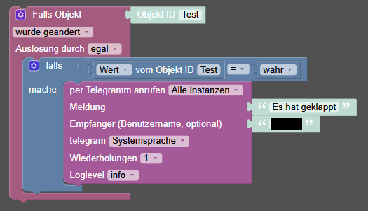

      Hallo, die letzten Beiträge sind nun schon eine ganze Zeit lang her, daher mache ich mal ein neues Thema auf.
      Ich wollte mich per Telegram anrufen lassen, wenn sich ein bestimmter Status ändert (bei der doch Vielzahl an Meldungen ploppt nach gewisser Zeit keine Nachricht mehr auf meinem iPhone auf, so dass die Info dann untergeht).
      Nun habe ich ein ganz einfaches Blockly gebastelt. Es läuft auch alles durch. Ich ändere den Trigger und im Log steht:
      18:02:24.647	info	javascript.0 (8588) script.js.Testskripte.Testanruf: telegramCall['xxx']: Es hat geklappt.
      Nur leider werde ich nicht angerufen. Auch meine Frau wird nicht angerufen. In den Einstellungen bei Telegram habe ich angegeben, dass mich jeder anrufen darf.
      Geht es bei euch?

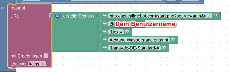

              Dann könnte das so aussehen:
              <block xmlns="https://developers.google.com/blockly/xml" type="request" id="2Bs`~72,]CB_AWuNZ=5W" x="-650" y="132">
                <mutation xmlns="http://www.w3.org/1999/xhtml" with_statement="false"></mutation>
                <field name="WITH_STATEMENT">FALSE</field>
                <field name="LOG"></field>
                <value name="URL">
                  <shadow type="text" id="d~0;^-}5c+%((oH,5Y4`">
                    <field name="TEXT">http://api.callmebot.com/start.php?source=auth&amp;user=@Liv_in_sky&amp;text=This%20is%20a%20test%20from%20Callmebot&amp;lang=en-US-Standard-B</field>
                  <block type="text_join" id="}i0rsU~z-|Op[BKF_iZs">
                    <mutation items="5"></mutation>
                    <value name="ADD0">
                      <block type="text" id="l,667sh=U(R;FM=Sov!F">
                        <field name="TEXT">http://api.callmebot.com/start.php?source=auth&amp;user=</field>
                    <value name="ADD1">
                      <block type="text" id="@W6q15%YP}k^@rJ!2^F!">
                        <field name="TEXT">@Dein Benutzername</field>
                    <value name="ADD2">
                      <block type="text" id="LZl(C-nJ5Tz+N]T/{JB+">
                        <field name="TEXT">&amp;text=</field>
                    <value name="ADD3">
                      <block type="text" id="IFX_(qkHt3Q6N,L=_G??">
                        <field name="TEXT">Achtung Wasserstand erkannt</field>
                    <value name="ADD4">
                      <block type="text" id="+I^Cly[PbO.AhVy$9+0R">
                        <field name="TEXT">&amp;lang=de-DE-Standard-A</field>

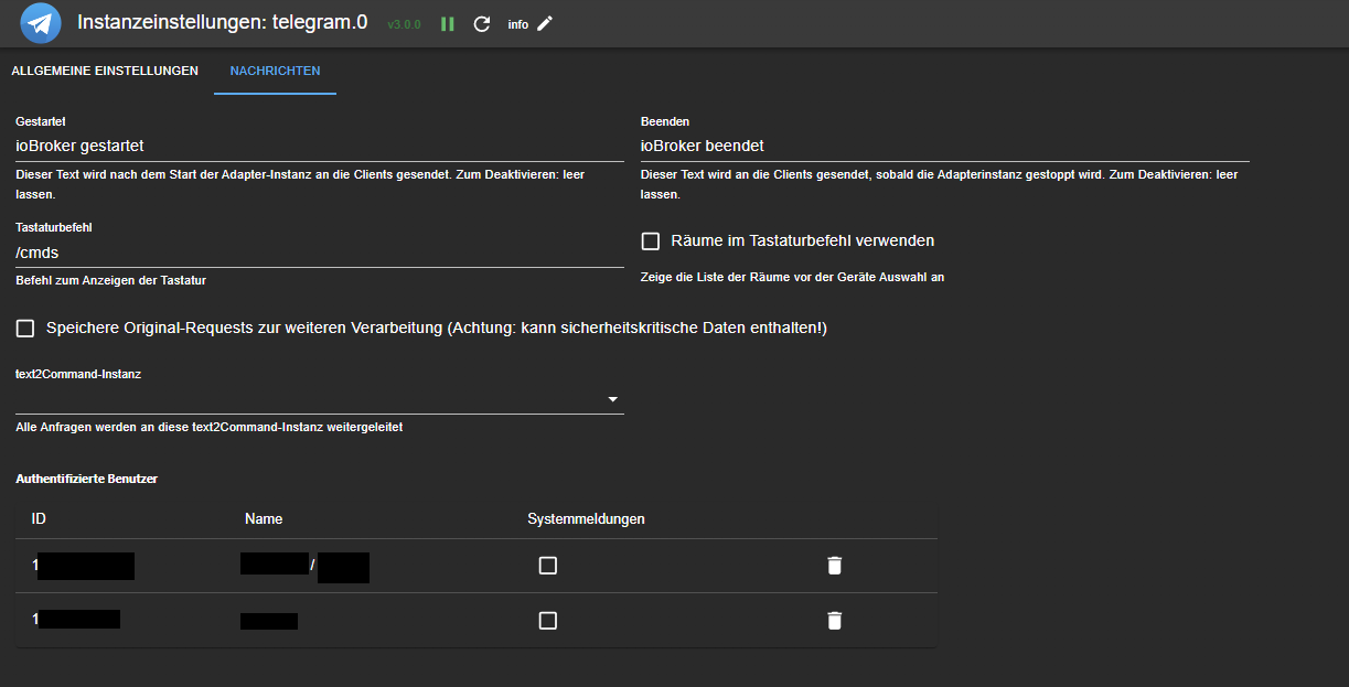

                Ich habe ja bereits Benutzernamen erstellt. Für mich und meine Frau. Nutze Telegram ja auch und möchte den Account meiner Frau nicht mit für sie unnütze Infos zuspammen. Oder meint ihr noch einen anderen Benutzernamen?
                So sieht es im Adapter aus:

                  dann solte es passen! Du must nur Deinen Benutzernamen in das Blockly oder das Javascript
                  einfügen und dann Feuer frei.

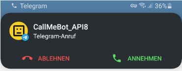

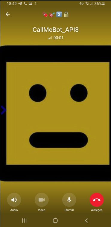

                  Wenn alles funktioniert, sollte es auf Deinem Handy so aussehen:
                  PS: den Benutzernamen vor dem "/" nehmen. Da Deine Frau ja einen anderen Benutzernamen hat, bekommt diese keinen Anruf. Ich habe damals auch viel Zeit investiert, bis ich rausgefunden habe, dass ich einen "Benutzernamen" erstellen muss.

                            Liest der Bot euch die Nachricht vor ? Macht er bei mir nicht . Lese die Nachricht nur im Text des Chats
                            falke69 1 Reply Last reply Reply Quote 0
                            • falke69
                              falke69 @smarthome2020 last edited by
                              @smarthome2020
                              Die Nachricht wird mit vorgelesen. Etwas schwer zu verstehen, aber es geht.
