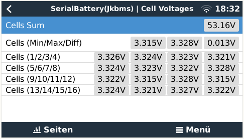

      guten Abend an alle Interessierten,
      ich möchte die Zellspannungen meines JK-BMS als Datenpunkte im ioBroker darstellen - und das am liebsten via modbus realisieren. Auf der RemoteKonsole (venus OS - läuft auf RasPi) kann ich die Daten sehen...
      obwohl ich sonst m.E. alles aus der Venus, via modbus, auslesen kann, komme ich nicht an die Zellspannungen. Ich finde die entsprechenden modbus-Adressen nicht. Kann mich hier jemand abholen?
      ...oder muss ich den (um)weg via mqtt nehmen?
      • habt eine schöne Adventszeit! LG

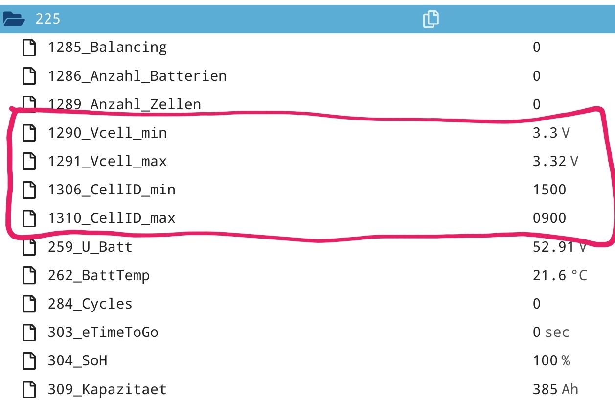

        @mariof wenn es da geht, geht es auch per modbus
        ich bekomme nur min und max der Zellen
          marioF @Homoran last edited by
          @homoran lieben Dank für's schnelle feedback und die Mühe. Vielleicht kommt noch jemand an die einzelnen Zellspannungen (in der Register-Liste von victron konnte ich sie nicht finden).

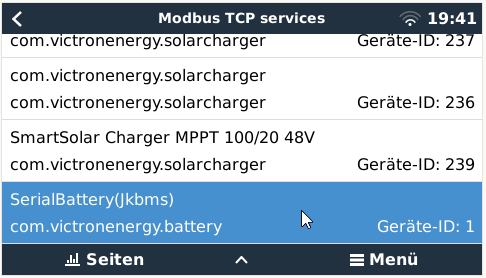

                Einstellungen - Dienste - Modbus - verfügbare Dienste
                  @homoran hoppla,... ich hatte Deine erste Zeile überlesen. 😕 Nachtrag:
                  über ein RS485 Konverter -> RS485 Adapter -> Treiber: https://github.com/Louisvdw/dbus-serialbattery
                    Homoran Global Moderator Administrators @marioF last edited by
                    @mariof sagte in geht das?: via modbus Zellspannungen von venusOS in ioBroker:

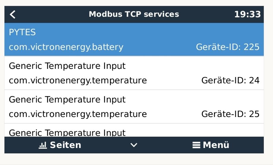

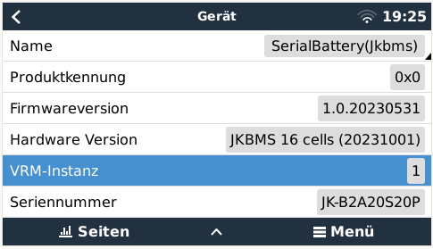

                    und als welche Geräte ID identifiziert die Venus dieses Konstrukt?
                        Homoran Global Moderator Administrators @marioF last edited by Homoran
                        als Eins (?).
                        oops! Da auch?
                        ist das ein Raspi Spezifikum?
                        ich hab den Cerbo.
                        stay tuned, ich checke was.
                        EDIT
                        eine ID 1 ist mir nirgendwo untergekommen, sorry
