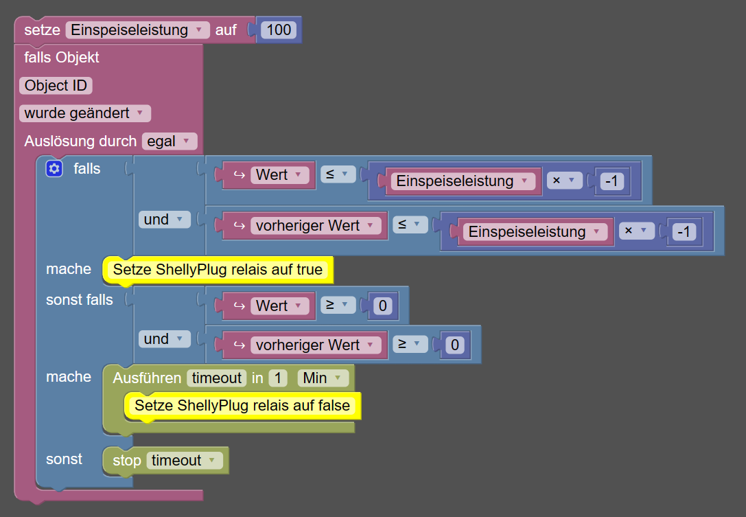

    5. ShellyPlug bei negativem Bezug einschalten
      Schnotzler last edited by Schnotzler
      ich möchte eine ShellyPlug einschalten wenn die Einspeisung am Sttomzähler mehr als 600W beträgt.
      (Hier aufgrund der Jahreszeit zum testen mal nur 100W eingetragen) (Solarleistung > Hausverbrauch)
      Wenn der Bezug wieder positiv wird soll die Steckdose wieder ausschalten.
      Damit das nicht schwingen kann muss da eine Verzögerung rein.
      Ich habe das versucht mit dem timout von 60 sek zu lösen.
      Leidr funktioniert das so im Moment nicht.
      Die ShellyPlug schaltet ein aber nicht wieder aus...
      KAnn mir bitte jemand helfen?
      M paul53 2 Replies Last reply Reply Quote 0

          paul53 @Schnotzler last edited by
          @schnotzler sagte: ShellyPlug schaltet ein aber nicht wieder aus...
          Der "stop timeout" in sonst-Zweig stoppt ständig, außer bei genau zwei Bedingungen, wobei der Vergleich mit vorheriger Wert falsch herum dargestellt ist. Stoppe nur zusammen mit dem Einschalten.

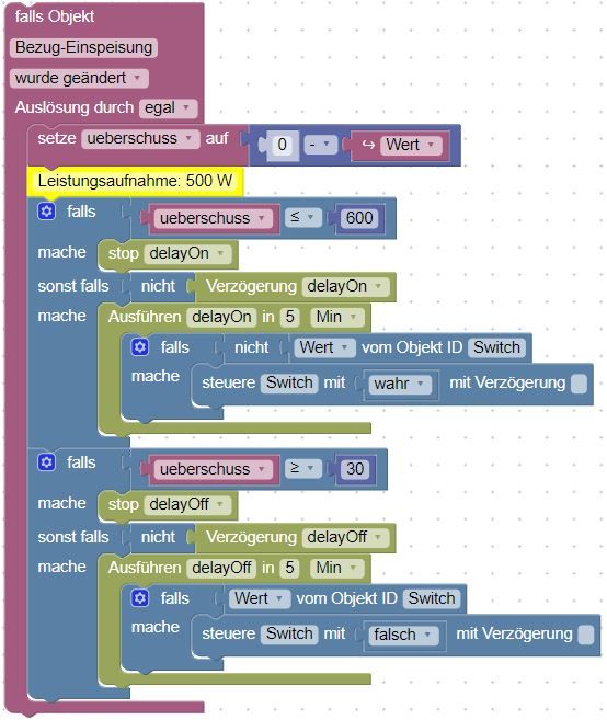

              paul53 @Schnotzler last edited by paul53
              @schnotzler sagte: zeigen wie das geht?
              Z.B. so:
              5 Minuten Verzögerung sollten schon sein, damit nicht bei jeder kleinen Wolke bzw. Wolkenlücke geschaltet wird.
              Die Hysterese muss etwas größer sein als die Leistungsaufnahme des zu schaltenden Verbrauchers.
                  @schnotzler sagte: Was passiert denn bei dem "falls Wert vom ID Swictch"?
                  Es wird geprüft, ob eingeschaltet ist: Nur dann soll ausgeschaltet werden, um unnötigen Funkverkehr zu vermeiden ... und umgekehrt.

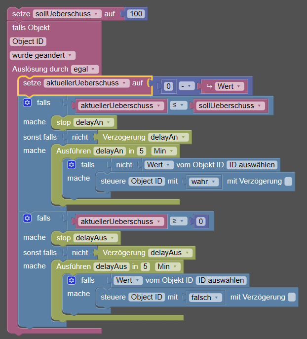

                    Schnotzler @paul53 last edited by
                    @paul53 Danke.
                    Ich hab das für interresierte nochmals angehängt...

                    • da_Woody
                      da_Woody @Schnotzler last edited by
                      @schnotzler schön das es klappt! nachdem ich auch eine flasche mit js und blockly bin, schon mal mit rules getestet?
                        Meckii last edited by
                        Ich habe mir dein Skript heute auch mal kopiert - es funktioniert auch super.
                        Leider verstehe ich es nicht...
                        Was macht denn das "sonst falls nicht Verzögerung delayAn"?
                        Kannst du das irgendwie erklären wann da was durchlaufen wird? Und vor allem warum?
                        Vielen lieben Dank
                          paul53 @Meckii last edited by
                          @meckii sagte: Was macht denn das "sonst falls nicht Verzögerung delayAn"?
                          Es ist eine Sperre, die einen mehrfachen Start des Timeouts verhindert. Ein mehrfach gestarteter Timeout lässt sich nicht mehr stoppen.

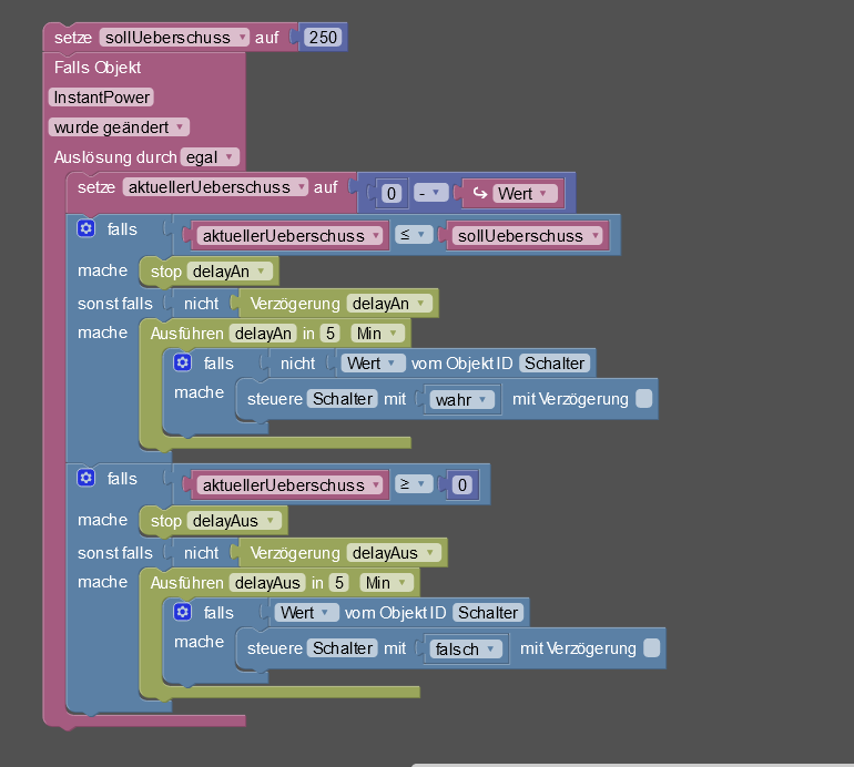

                                        Hallo, ich stehe etwas auf dem Schlauch, ich habe eine Powerstation die mit 200 Watt läd.
                                        Die Steckdose wird über ein Shelly Plug S gesteuert.
                                        In der Verteilung habe ich ein Shelly 3EM was mir den Verbrauch anzeigt.
                                        Ich möchte wenn dieser -250 Watt anzeigt die Shelly Plug S Steckdose einschalten zum laden, und wenn weniger über ist soll wieder abgeschaltet werden.
                                        Mit dem Delay hört sich gut an wegen der Wolken.
                                        Jetzt verstehe ich nicht genau wie ich die Werte ändern soll und wo genau ich welche Objekt ID zuweisen muss.
                                        Könnte mir jemand helfen?
                                          paul53 @Speedy012 last edited by
                                          @speedy012 sagte: wie ich die Werte ändern soll
                                          Ersetze hier den Vergleichswert 600 durch 250.
                                            Speedy012 @paul53 last edited by
                                            habe es jetzt so gemacht:
