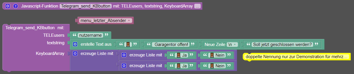

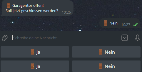

                Donald @drapo last edited by
                @drapo
                Ich nutze nicht das Telegram Menü, sondern etwas ähnliches wie im Video gezeigt.
                Dabei baue ich mir die Schaltflächen dynamisch in Blockly als Liste zusammen - der Text ist dann auch gleich das was im Bot abgefangen werden muss zur Steuerung. Dabei helfen mir Unicode-Zeichen um die verschiedenen Aufgaben zu triggern.
                In diesem Fall irgendein passendes Symbol für Garagentor.
                  <variables>
                    <variable id="uY3*38OniOeq%)U6KGW#">TELEusers</variable>
                    <variable id="R$?pZ24u9fcJBfy=Syd%">textstring</variable>
                    <variable id="YX#@TW_+hCt}+vQh`fDz">KeyboardArray</variable>
                    <variable id="zLn-Y^R#MqRA^zKdxxvT">menu_letzter_Absender</variable>
                  </variables>
                  <block type="procedures_defcustomnoreturn" id="ZW]/?a+X1UQl%k5(ST=x" x="113" y="188">
                    <mutation statements="false">
                      <arg name="TELEusers" varid="uY3*38OniOeq%)U6KGW#"></arg>
                      <arg name="textstring" varid="R$?pZ24u9fcJBfy=Syd%"></arg>
                      <arg name="KeyboardArray" varid="YX#@TW_+hCt}+vQh`fDz"></arg>
                    </mutation>
                    <field name="NAME">Telegram_send_KBbutton</field>
                    <field name="SCRIPT">c2VuZFRvKCd0ZWxlZ3JhbS4wJywgew0KICAgIHVzZXI6IChURUxFdXNlcnMpLA0KICAgIHRleHQ6ICAodGV4dHN0cmluZyksDQogICAgcGFyc2VfbW9kZTogJ01hcmtkb3duJywNCiAgICByZXBseV9tYXJrdXA6IHsNCiAgICAgICAga2V5Ym9hcmQ6IChLZXlib2FyZEFycmF5KSwNCiAgICAgICAgcmVzaXplX2tleWJvYXJkOiAgIHRydWUsDQogICAgICAgIG9uZV90aW1lX2tleWJvYXJkOiB0cnVlDQogICAgfQ0KfSk7</field>
                  <block type="variables_get" id="M)7k389WqVqw2p[/!pOa" x="363" y="238">
                    <field name="VAR" id="zLn-Y^R#MqRA^zKdxxvT">menu_letzter_Absender</field>
                  <block type="procedures_callcustomnoreturn" id="pMVpl:N!UiL0R2LuOXci" inline="false" x="113" y="263">
                    <mutation name="Telegram_send_KBbutton">
                      <arg name="TELEusers"></arg>
                      <arg name="textstring"></arg>
                      <arg name="KeyboardArray"></arg>
                    </mutation>
                    <value name="ARG0">
                      <block type="text" id="J:$i5(/z=v*Bpv2r{Oim">
                        <field name="TEXT">nutzername</field>
                    <value name="ARG1">
                      <block type="text_join" id="}OhGPFW1la?[E:0~;hSJ" inline="true">
                        <mutation items="4"></mutation>
                        <value name="ADD0">
                          <block type="text" id="%r`Z8^?A^0B-qmv`{m10">
                            <field name="TEXT">🚪</field>
                        <value name="ADD1">
                          <block type="text" id="H!F%:fa($538x+jul]7z">
                            <field name="TEXT"> Garagentor offen!</field>
                        <value name="ADD2">
                          <block type="text_newline" id="c!n*MC=#E9gKf[cT2!n,">
                            <field name="Type">\n</field>
                        <value name="ADD3">
                          <block type="text" id="~n+1;Q8{1?d;rlc3f(3n">
                            <field name="TEXT">Soll jetzt geschlossen werden?</field>
                    <value name="ARG2">
                      <block type="lists_create_with" id="q}ZQX7%qFaK`bCz}r^w1">
                        <value name="ADD0">
                          <block type="lists_create_with" id="Kd5WIb/V)L}%l7,a_qYu" inline="true">
                            <value name="ADD0">
                              <block type="text" id="7x./JEj38tmtWs^itwl=">
                                <field name="TEXT">🚪 Ja</field>
                            <value name="ADD1">
                              <block type="text" id="Z1,I[nw@T3_*Ig%X4/j@">
                                <field name="TEXT">🚪 Nein</field>
                        <value name="ADD1">
                          <block type="lists_create_with" id=".R=c1N1,5^XS:UQo@y2Z" inline="true">
                            <value name="ADD0">
                              <block type="text" id="6J=ehZ]i{0w=/;0wQWvN">
                            <value name="ADD1">
                              <block type="text" id="Em?06)7Xc8}%($@Vr5f0">
                  <block type="comment" id="Uq%p#x%g:D$)Rvp*;}9k" x="938" y="363">
                    <field name="COMMENT">doppelte Nennung nur zur Demonstration für mehrzeilige Buttonleiste</field>
                D Schmakus 2 Replies Last reply Reply Quote 0

                    Jetzt muss nur noch sichergestellt werden, das der response "ja" oder "nein" auch zum Garagentor passt. Deshalb sollte man dies entweder mit einem callback machen oder per question.

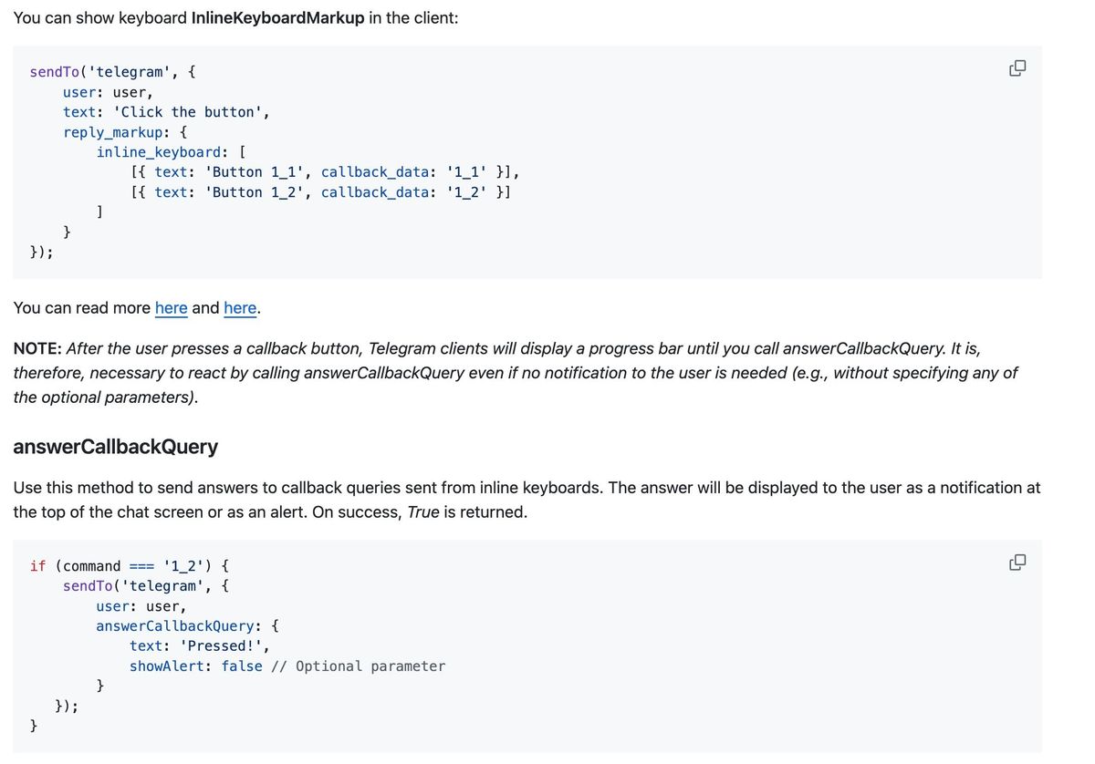

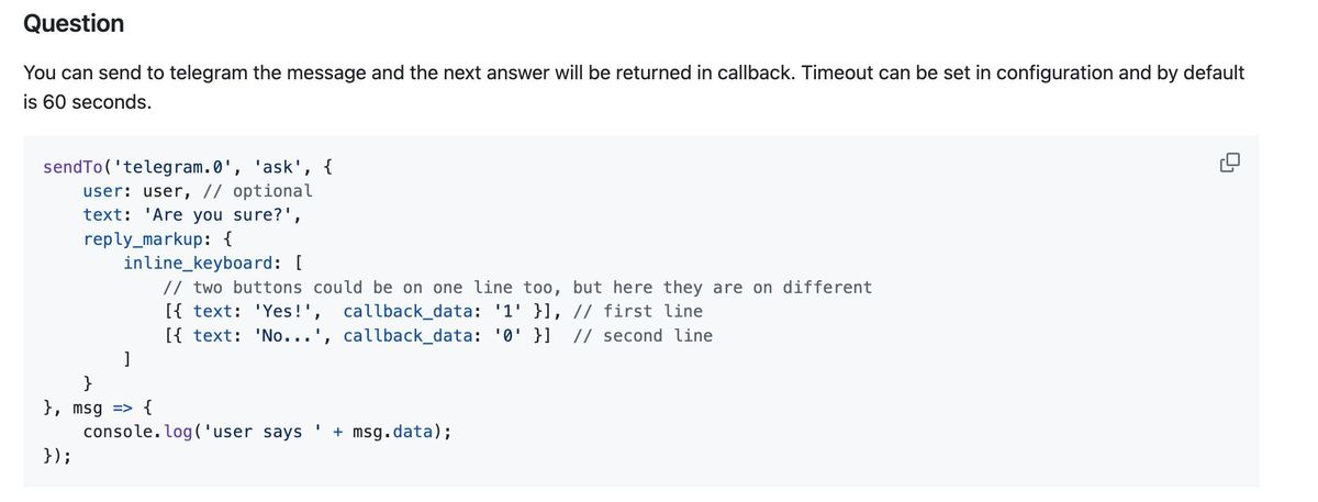

                              drapo @drapo last edited by
                              @drapo ich habs mittlerweile hingekriegt. Habe dazu einen Beitrag im Netz gefunden. Dieser beschreibt das Vorgehen mit Javascript sehr gut. Bei mir funktioniert nun die Abfrage der Garage wenn sie offen ist wenn es dunkel wird und ob ich sie schliessen möchte mittels den Ja und Nein Buttons.
                              Hier der Link zur Anleitung:
                              https://www.smarthome-tricks.de/software-iobroker/iobroker-auf-telegram-nachrichten-reagieren/amp/
