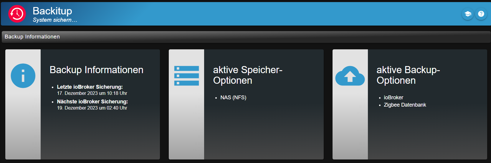

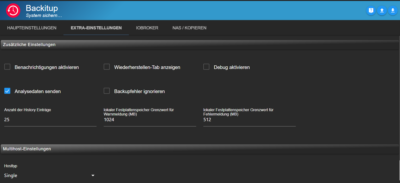

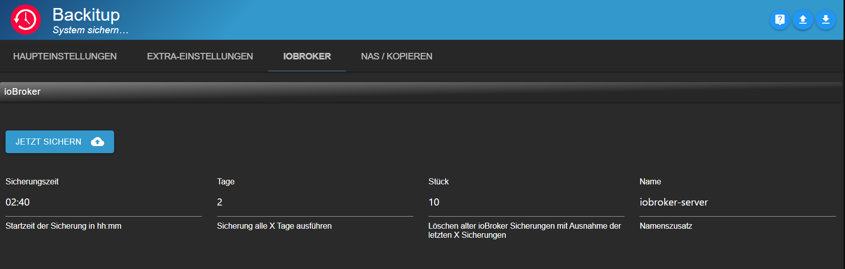

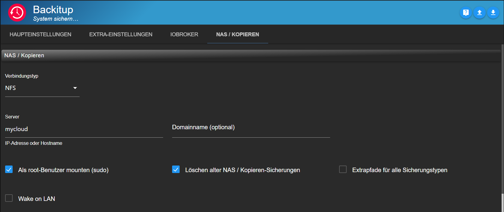

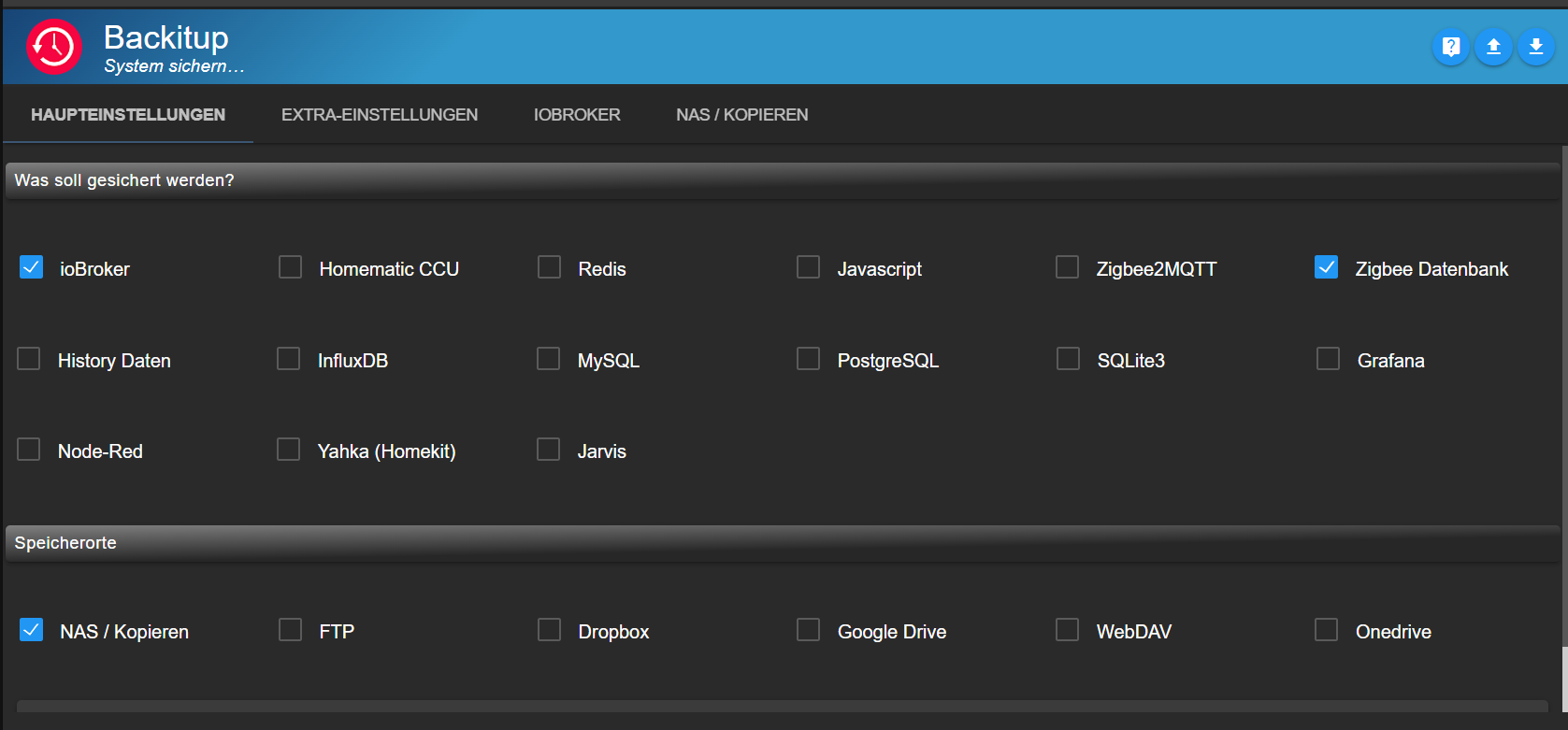

          Ich bin davon ausgegangen, dass zur Beantwortung der Frage: müsste der Adapter nicht beim nächsten scheduled Backup-Zeitpunkt einen Backup-Versuch starten, nicht meine gesamte Konfig benötigt würde. Denn das war ja eher eine gerelle Frage.
          Aber es stimmt natürlich, um konkret zu meinem Fall Hilfe zu erhalten, sind Detail-Infos notwendig:
          BackItUp-Adapter-Version: 2.8.7
          Einstellungen:
          BackItUp_Config04.png BackItUp_Config03.png BackItUp_Config02.png BackItUp_Config01.png
          BackItUp-Info:
          Diag-Summary:
          • dazu folgende Anmerkung: ich habe vorhin ein Update des Systems durchgeführt:
            NodeJS von 18.18.2 auf 18.19.0, npm von 9.8.1 auf 10.2.3, JS-Controller von 5.0.16 auf 5.0.17.
            Zum Zeitpunkt des Problems waren also jew die vorherigen Versionen aktiv. Ich hoffe, das verhindert jetzt nicht die Diagnose.

              Thomas Braun Most Active @AlexAtHome last edited by
              @alexathome
              Setz den 'iobuser' in die Gruppe 'adm'und schalt den Desktop aus.
              Zum Problem:
              Zeig mal das (Debug)-Log bei einem automatischen Backup.
              AlexAtHome 1 Reply Last reply Reply Quote 0

                Thomas Braun Codierknecht 2 Replies Last reply Reply Quote 0
                  @alexathome sagte in BackItUp: Mount-Error, danach kein weiterer Backup-Versuch:
                  und dann bin ich froh, den Desktop zu haben.... ist das ein Security Thema? Denn die System-Ressourcen sollten doch reichen.
                  Wozu?
                  Ist sowohl ein Sicherheits wir rein Performance-Thema und nicht zuletzt ein Thema der Einfachheit. Ein GUI steht nur im Weg herum und macht das ganze System unnötig komplex.
                  Stell halt das Back up auf eine Zeit in Kürze, dann siehst du das doch.
