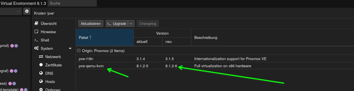

                        saeft_2003 Most Active @Guest last edited by
                        @dp20eic
                        hab ich gerade aktualisiert, dass steht im changelog:
                        pve-qemu-kvm (8.1.2-6) bookworm; urgency=medium
                        • revert attempted fix to avoid rare issue with stuck guest IO when using
                          iothread, because it caused a much more common issue with iothreads
                          consuming too much CPU
                        -- Proxmox Support Team support@proxmox.com Fri, 15 Dec 2023 14:22:06 +0100
                        Kann bestätigen das der bug beseitigt wurde, somit ist ein downgrade nicht mehr notwendig!
