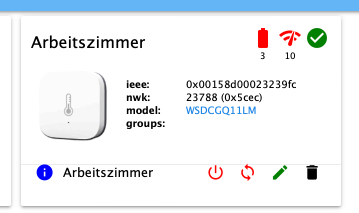

      Moin,
      ich habe ja schon länger meine Zigbee-Instanz laufen.
      Nun wollte ich meine Temperatursensoren austauschen.
      Die neuen anlernen ist ja kein Problem, aber ich bekomme die alten nicht mehr gelöscht und auch bei den neuen Geräten den Namen nicht editiert.
      Früher klickte man in der Kachel auf den Namen, und dann konnte ich im unteren Bereich den Papierkorb/Stift benutzen, doch jetzt passiert da nichts mehr.
      ZigBee-Version: v1.8.24
      Coordinator ist der ZigBee-Stick von Sonoff:
      Coordinator firmware version: {"type":"zStack3x0","meta":{"transportrev":2,"product":1,"majorrel":2,"minorrel":7,"maintrel":1,"revision":20220219}}
      Den Namen kann ich ja noch unter der Objektliste anpassen, aber wie bekomme ich die nicht mehr gebrauchten Geräte aus der Liste gelöscht?

              • tugsi
                tugsi @tugsi last edited by
                @Meister-Mopper
                Ich beantworte meine Frage selber.
                Aufgrund Deiner einfachen Nachfrage, habe ich mir nochmal Gedanken gemacht und da ich hier auf ein Mac mit Safari arbeite, vielleicht klappt es ja mit Chrome.
                Und siehe da, es klappt.
                Liegt wirklich nur am Browser.
                Ich schreib mal ein Issue in Github, vielleicht kann man das einfach fixen.
                Danke Dir.
                Meister Mopper arteck 2 Replies Last reply Reply Quote 0

                    arteck Developer Most Active @tugsi last edited by arteck
                    @tugsi ja safari produziert diesen BUG .ist bekannt .. da ich aber kein ios hier habe kann ich den nicht fixen..ergo nimm nen anderen Browser
