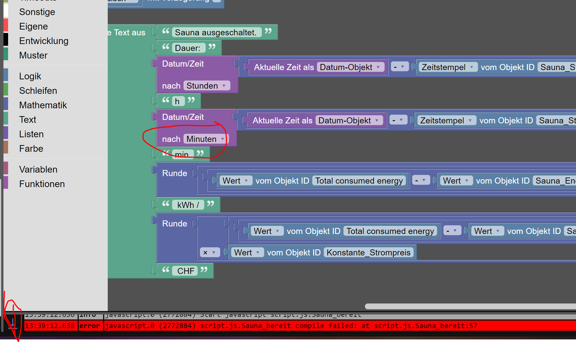

      Beim Block "Datum/Zeit" wird falscher Code generiert, wenn man "Minuten" auswählt. Es wird eine schliessende Klammer zu viel eingefügt. Bei Stunden und Sekunden ist es korrekt:
      getDateObject(((new Date().getTime()) - getState('javascript.0.Sauna.Sauna_Startzeit').ts)).getHours()
      getDateObject(((new Date().getTime()) - getState('javascript.0.Sauna.Sauna_Startzeit').ts)).getMinutes())
      getDateObject(((new Date().getTime()) - getState('javascript.0.Sauna.Sauna_Startzeit').ts)).getSeconds()

                  @chrisprefect Hat ja schon jemand gemeldet und ist gefixt. Neue Version kommt 👍 Warum sollte jemand bei einer guten Fehlerbeschreibung mit Beispiel usw meckern? War doch mit den Infos direkt nachvollziehbar
                  Die Infos aus deinem Ausgangspost hier hätten auch gereicht für einen Issue
                  https://github.com/ioBroker/ioBroker.javascript/issues/1463
