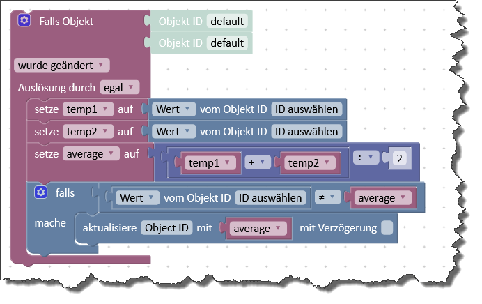

        Du triggerst auf die beiden Temperaturen und schreibst den Mittelwert in einen DP unter 0_userdata.0
        E 1 Reply Last reply Reply Quote 1

            paul53 @Erich 1 last edited by
            @erich-1 sagte: Das schaut recht interessant aus ...
            Das auch?
            E 2 Replies Last reply Reply Quote 1

                @erich-1 Wie kriegt man denn bei "Falls Objekt" die beiden Objekt-Ids hin?
                  Homoran Global Moderator Administrators @Erich 1 last edited by
                  @erich-1 sagte in Mittelwert aus 2 unterschiedlichen Temperaturmessungen:
                  dafür ist das Zahrad da

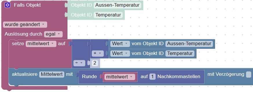

                  • E
                    Erich 1 @paul53 last edited by
                    @paul53 said in Mittelwert aus 2 unterschiedlichen Temperaturmessungen:
                    Das auch?
                    Das habe ich jetzt für mich umgesetzt und es funktioniert! Danke
                    Das erstere werde ich auch noch umsetzen ...
                      @erich-1 sagte: Das erstere werde ich auch noch umsetzen ...
                      Das unterscheidet sich nicht nennenswert.
                      • E
                        @paul53 Ich will ja noch etwas lernen ...

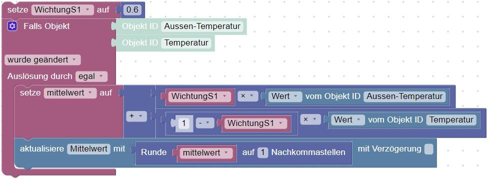

                            @erich-1 sagte: Ich will ja noch etwas lernen
                            Sollen die beiden Sensorwerte unterschiedlich gewichtet werden (z.B. 60/40 %), dann
                            579
                            12
                            271
