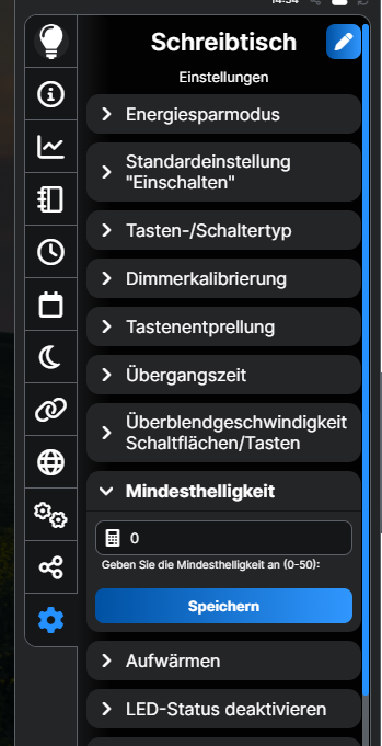

          dein vorletzter absatz... wo ist dein problem? bei einem shelly dimmer kann ich eine mindesthelligkeit einstellen um etwaigiges flackern zu verhindern.
          auch vorglühen funktioniert.

                aber vielleicht würde ja helfen, wenn ich statt des shelly 1L den dimmer 2 nehme und die von dir genannten einstellungen in der shelly app vornehme um zu dimmen. die fernbedienung sperre ich dann einfach dauerhaft weg.

                    werde die tage mal den shelly 1l mit dem dimmer 2 austauschen und schauen ob die idee in meinem vorherigen post evtl. eine möglichkeit wäre.

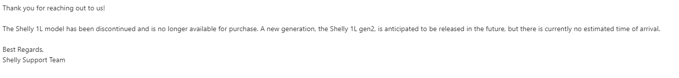

                    im übrigen hat shelly mir nun zurückgeschrieben bez. meiner ursprünglichen frage. und die antwort von shelly lautet:
