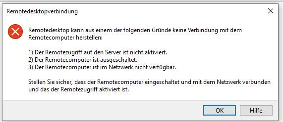

      meinen Raspi 4 konnte ich bisher immer über eine Windows Remotedesktopverbindung über dessen IP-Adresse ansteuern.
      Nun bekomme ich folgende Fehlermeldung (siehe Anhang)!
      Der Raspi hat Strom, eine LAN-Verbindung und mein io-Broker ist aktiv am laufen!
      Wie bekomme ich wieder Zugriff?
      Ich wollte eigentlich mal updaten was aktuell leider nicht geht!
      VG
      Meldung.JPG Stephan

        @stephan1966 sagte in Raspberry Pi per Remote nicht erreichbar:
        Per SSH und natürlich NICHT per Remote Desktop.

          @stephan1966 was machst du mit remote auf einem Server?
          SSH ist der richtige Weg.

            Bin in Windows über PowerShell auf den Raspi gekommen, DANKE!

                Dann kannste ja den Desktop jetzt komplett ausschalten... Braucht kein Mensch auf einem Serversystem.
                sudo systemctl set-default multi-user.target
                sudo reboot
