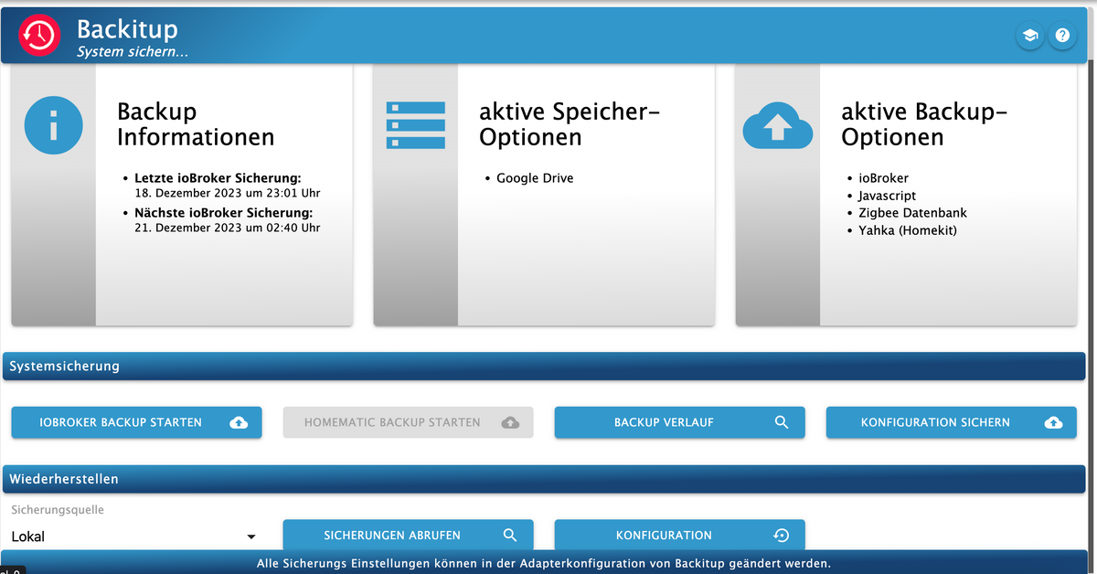

                            Ich würde es per Backitup-Adapter machen.

                              @thomas-braun so, habe die erste Runde der Befehle mal ausgeführt. Nun Backitup Adapter installiert und versuche ein Backup auf Google Drive zu erstellen. Finde leider keinen USB Stick gerade...
                              wie kann ich sehen ob es erfolgreich war bzw. ob alles dabei ist? Am wichtigsiten ist mir mein Enocean Adapter...

                                @theariba
                                Im Backup sind die Adapter und deren Einstellungen enthalten.

                                      • Über den Backitup auf einen beliebigen USB Stick das Backup ablegen.
                                        Dafür gebe ich im Backitup Adapter unter NAS/Kopieren den Pfad /media/usbstick/backupDir an. Muss ich hier sonst noch etwas beachten?
