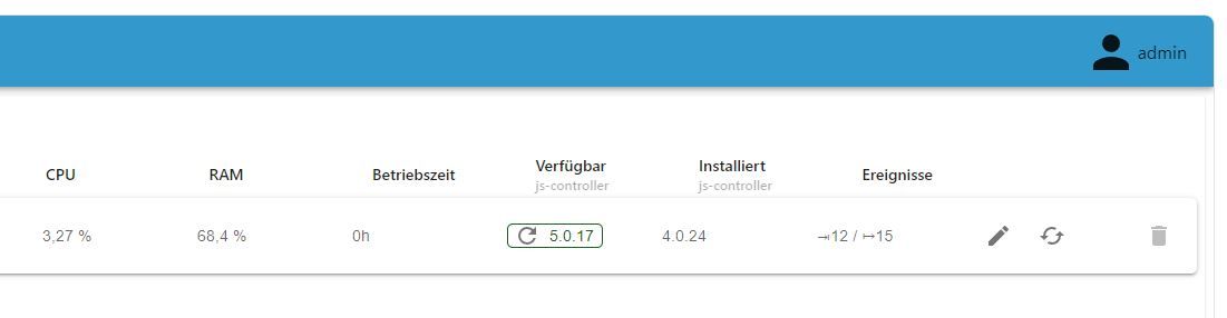

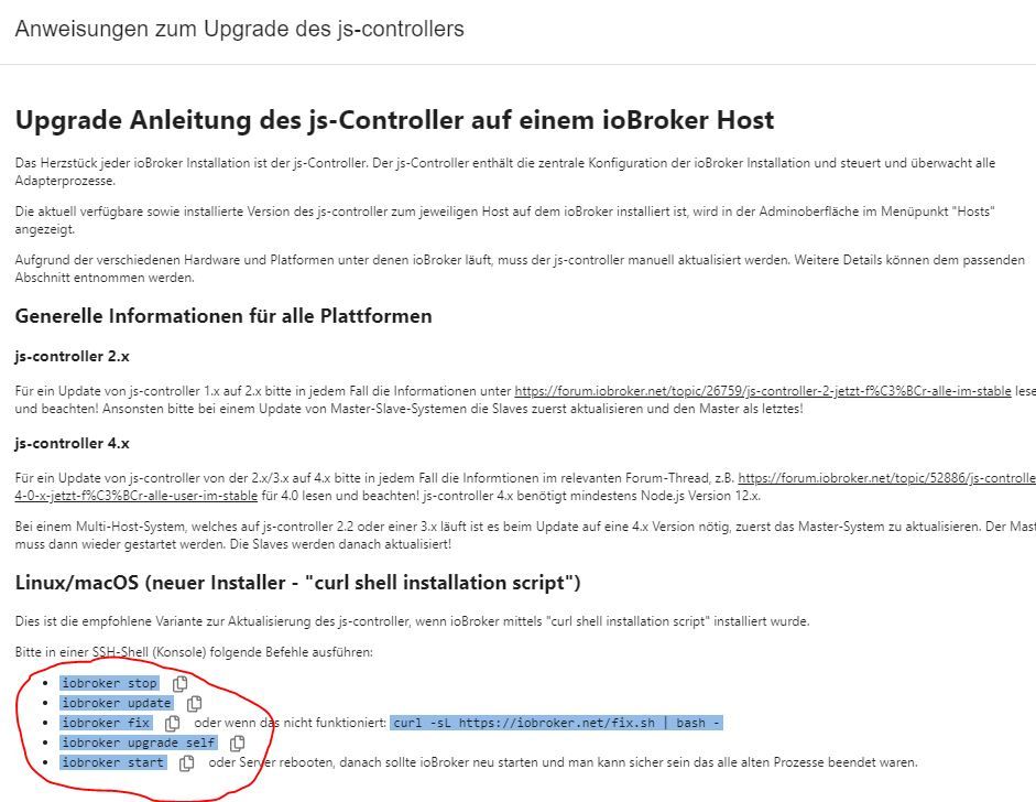

      Ich bekomme den js-controller nicht auf 5.0.17 aktualisiert!
      Bin nach dieser Anweisung vorgegangen (siehe Anhang)!
      Wie bekomme ich das update hin?
      a.JPG b.JPG```

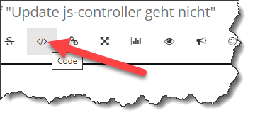

            @codierknecht sagte in Update js-controller geht nicht:
            wäre die Ausgabe des Log (in Code-Tags</>) hilfreich.
            Wie geht das?
