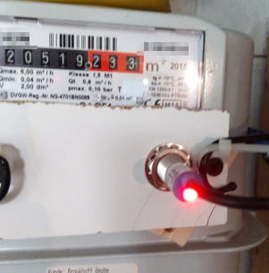

      Hallo, mein Gaszähler ist ein Pipersberg G4 RF1 c
      Dafür gibt es eine fertige Auswerteinheit - in diesem PDF wird das Funktionsprizip beschrieben:
      https://www.pipersberg.de/wp-content/uploads/2019/12/Gas_81_Daten-Gaszaehler-RF1c-G4G6.pdf
      (Preis ca 90 ... 110 € je nach Ausführung)

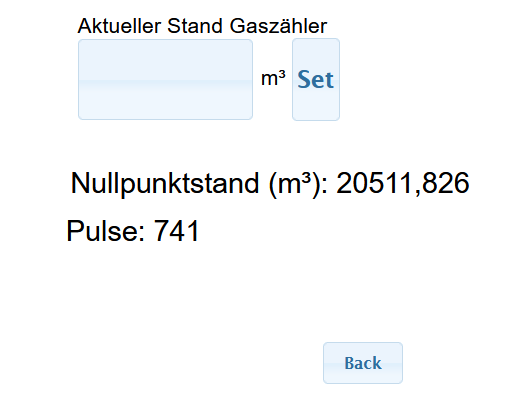

      Ich habe mir gedacht, dass man dieses mit 10 Liter Gas / Umdrehung drehende Drittelkreis-Metallplättchen auch mit EINEM Induktiven Näherungsschalter auswerten könnte.

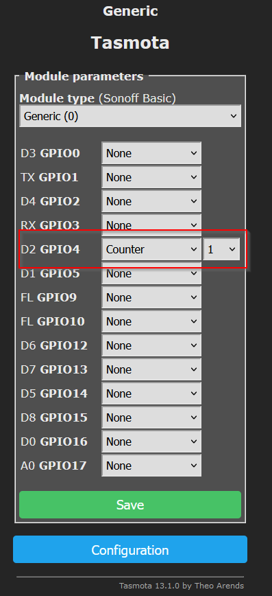

      Aufgrund Diskussionen von Usern anderer Foren, die dies verucht haben, habe ich Tasmota genutzt, mit folgender Konfiguration eines NODE MCU Moduls
      Dazu noch in der Tasmota console
      CounterDebounce 500

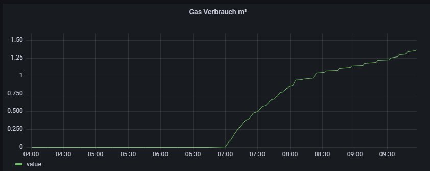

      Leider sind seit gestern Nachmittag ca 400 Liter (=40 Impulse) zu viel gezählt worden.
      Meine Theorie ist, dass es Probleme mit dem Näherungsschalter gibt, wenn die Teilkreisscheibe bei ihrer Drehung genau mit einer ihrer Kanten vor dem Sensor zum Stehen kommt. Wenn dann Druckschwankungen zu leichten Bewegungen der Scheibe führen, kann es zu Fehlauslösungen des Näherungsschalter kommen. Auch Temperaturschwankungen oder Ähnliches wären als Ursache für Fehlauslösungen denkbar...
      Ich habe "CounterDebounce" (Entprellung) inzwischen von obigen 500 ms auf 2000 ms erhöht, habe aber die Befürchtung, dass das wenig bringen wird, weil das Störungsmuster mit den obigen Ursachen auch durch die Entprellung durchdringen wird...
      Ich fürchte, mit nur einem Sensor wird man diese Störungen nicht herausbekommen können ... der originale Sensor von Pipersberg hat drei auf der Kreisbahn der Scheibe gleichmäßig verteilte Sensoren....

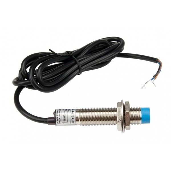

      Mein Induktiver Sensor mit 12 mm Gewinde ist aber sicher zu Grobschlächtig, um einen zweiten direkt daneben im entsprechenden Feld auf der Frontplatte des Zählers platziert zu bekommen - ganz abgesehen von der Gefahr, dass sich die beiden Sensoren durch die Nähe gegenseitig beeinflussen ...
      bc033e85-a773-4620-9bc3-2fe69e3d007e-lj12a3-4-z-bx-proximity-sensor-npn-no-4mm-m12-5v-main-600x600w.jpg

        Diesen Näherungssensor habe ich auch in der Bastelkiste liegen. Den kann ich wegen der Abmaße nicht am Gaszähler anbauen - da haut dann immer die Tür vor! Daher habe ich es hiermit gar nicht erst versucht.

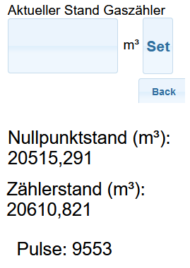

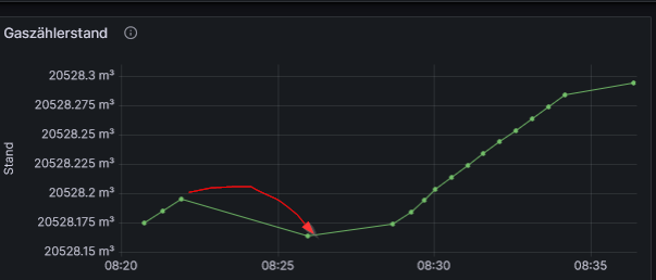

            Habe übrigens jetzt einma "live" gesehen, wie der Sensor "geklappert hat, als die Kante der Scheibe in Stillstand ungünstig stand ...
            Das hatte folgendes zur Folge:
            Zählerstand am Gerät 20488.275; 738 gezählte Pulse
            Zählerstand am Gerät 20489,994; 957 Pulse
            957 - 738 = 219 Pulse oder 2,19 m³
            20489,994 - 20488,275 = 1,719 m³ oder 172 Pulse, davon 47 Fehl-Pulse! => unbrauchbar ...

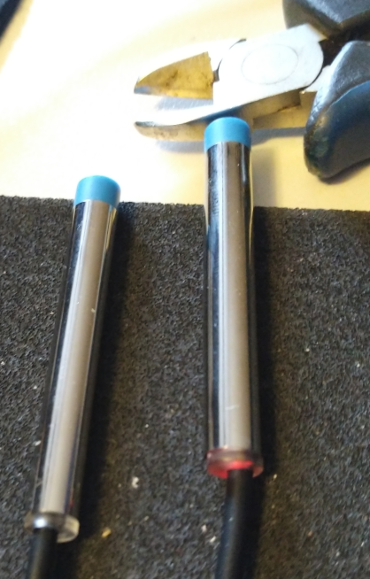

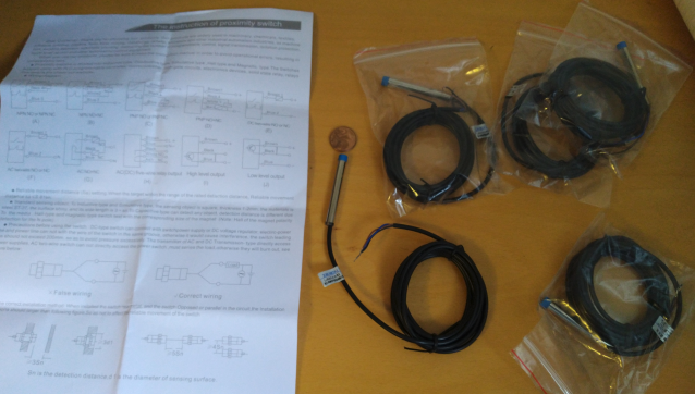

              Habe gerade bei aliexpress 5 Stück Näherungssensoren (Röhren 45 x 6 mm, außen glatt) bestellt - keine 20€ incl Fracht...
              Mal schauen, wann ich dazu komme, mich den Dingern anzunehmen, und wie ich die Auswerte-Software mit den Verriegelungen usw aufbaue .. Sie kommen definitiv aber erst im Januar an ....

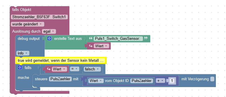

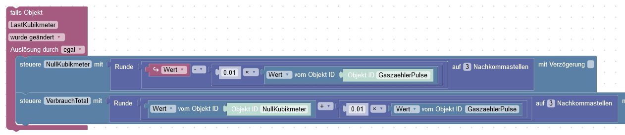

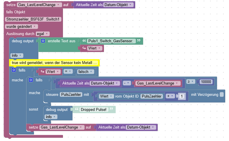

              1. Roh-Signale von Tasmota direkt an ioBroker weiterleiten, und dort Auswertung per Blockly oder Javascript

                          @rene55 Sind silberne Metallröhren - Stirnseite ist die Sensorfläche. Kabelaustritt hinten - habe da auch welche 3 mm x 25 mm gesehen .... Ich habe 6 x 45 mm bestellt... kann aber nicht sagen, ob von diesem Versender
                          https://de.aliexpress.com/item/1005004138054476.html
                          Bin gespannt wie gut die funktionieren...

                            Ich habe ja gestern bei Aliexpress fünf induktive Näherungssensoren mit 6 mm Durchmesser bestellt, und bin mir etwas unsicher, wie ich die jetzt anordne, um die Fehl-Pulse zu unterbinden.

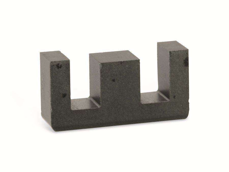

                                Es ist anscheinend durchaus komplizierter, sich geeignete (kleine) Ferritkerne usw. zu besorgen, um eine eigene dreifach-Sensor-Einheit zu basteln.
                                Immerhin hat diese Scheibe aus Deinem Bild einen Durchmesser von nur 21 mm ...
                                Bei Pollin habe ich mir vor Längerem diese Kerne besorgt - sie aber Beiseite gelegt, nachdem ich sie an den Gaszähler gehalten habe ...
                                https://www.pollin.de/p/epcos-ferritkern-b66317g1000x127k1-250496
                                Maße (LxBxH): 25x7,3x12,8 mm. Ist schon etwas groß, für diese filigrane Scheibe ...

                                  @martinp ich habe noch einige kleine Kerne. Sind aber RM Kerne und kein E Kern.
                                  • ubecker
                                    ubecker @MartinP last edited by
                                    @martinp hab auch noch E-Kerne gefunden

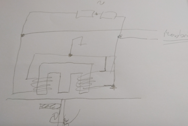

                                      Wichtig ist ja, dass die Öffnung der Spule in Richtung dieses kreisenden Metallscheibchens schaut, damit die Induktivität sich entsprechend ändert.
                                      Wie gesagt - der Durchmesser der Ringskala, die man dort sieht beträgt ca 21 mm - die drei roten Punkte, die wohl die "Hot-Spots" der Induktivitäten sein sollen haben wohl geschätzt einen Durchmesser von ca 2 mm ...
                                      link text
                                      Ich hatte vorgehabt, einen E-Kern zu verwenden - mit zwei Identischen Wicklungen auf den beiden Außenschenkeln. Der Mittelzapfen sollte dann auf die Drehachse zeigen, und dann eine Art Messbrücke aus der Doppelinduktivität und zwei Widerständen aufbauen ....

                                            Für eine Messbrücken-Auswertung wäre wahrscheinlich eine eigene ESP-Firmware fällig - da wird Tasmota wohl an seine Grenzen stoßen ...
                                            Wenn das nicht klappt. würde ich ggfs. auf das Angebot zurückkommen...

                                            Aus den Ferritkernen macht man sich eigene Sensoren - da wäre aber einiges zu Löten, und die Auswertesoftware auf dem ESP würde sicherlich Tricky ...
                                            Schaltungsprinzip wäre eine Wechselspannungs-Messbrücke mit zwei gekoppelten Induktivitäten, die durch das Metallplättchen im Zähler verstimmt wird. ...
