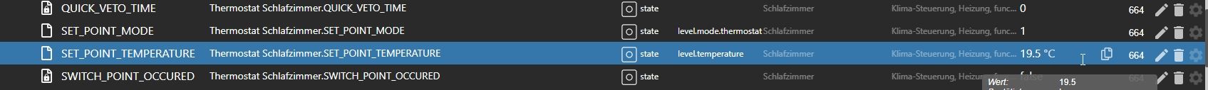

      ich doktor gerade an einem Problem rum und komme einfach nicht dahinter. Aufgefallen ist mir das, als meine Blockly Skripte nicht so wollten wie ich. Meine HM und HMIP Heizkörper Thermostate haben nicht reagiert.
      Nun habe ich versucht dies manuell in der Objektliste mal zu steuern, einen Wert einzugeben. Das kommt aber bei den HM Geräten auch alles nicht an. Allerdings kommt alles von den HM Geräten sofort im ioBroker an.

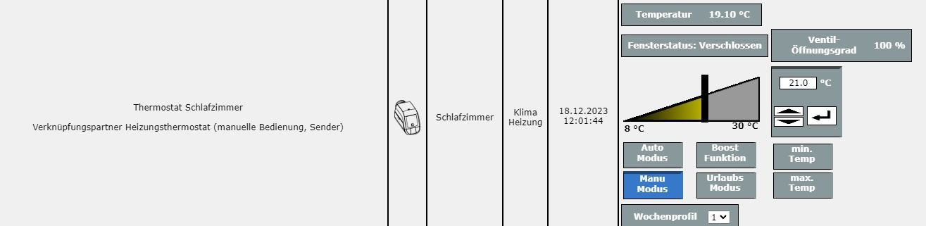

      Ich setze zum Beispiel SET_POINT_TEMPERATURE auf einen Wert, aber in der RaspMatic CCU kommt nix an.

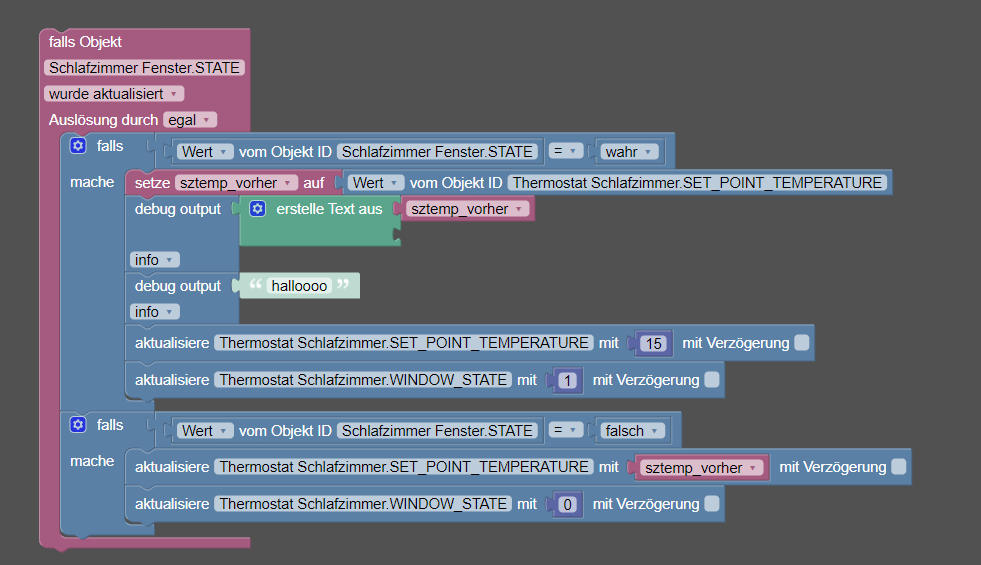

        Zeig mal bitte ein Blockly als Screenshot.

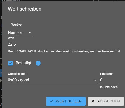

          aber es funzt auch nicht, wenn ich direkt in der Objektliste den Wert schreibe:

            wie vermutet:
            nicht die "aktualisiere-Blöcke" sondern "steuer-Blöcke" verwenden. 😉
            Und auch wenn Du manuell das Objekt änderst - nicht als bestätigt, das macht der Adapter selbst.
