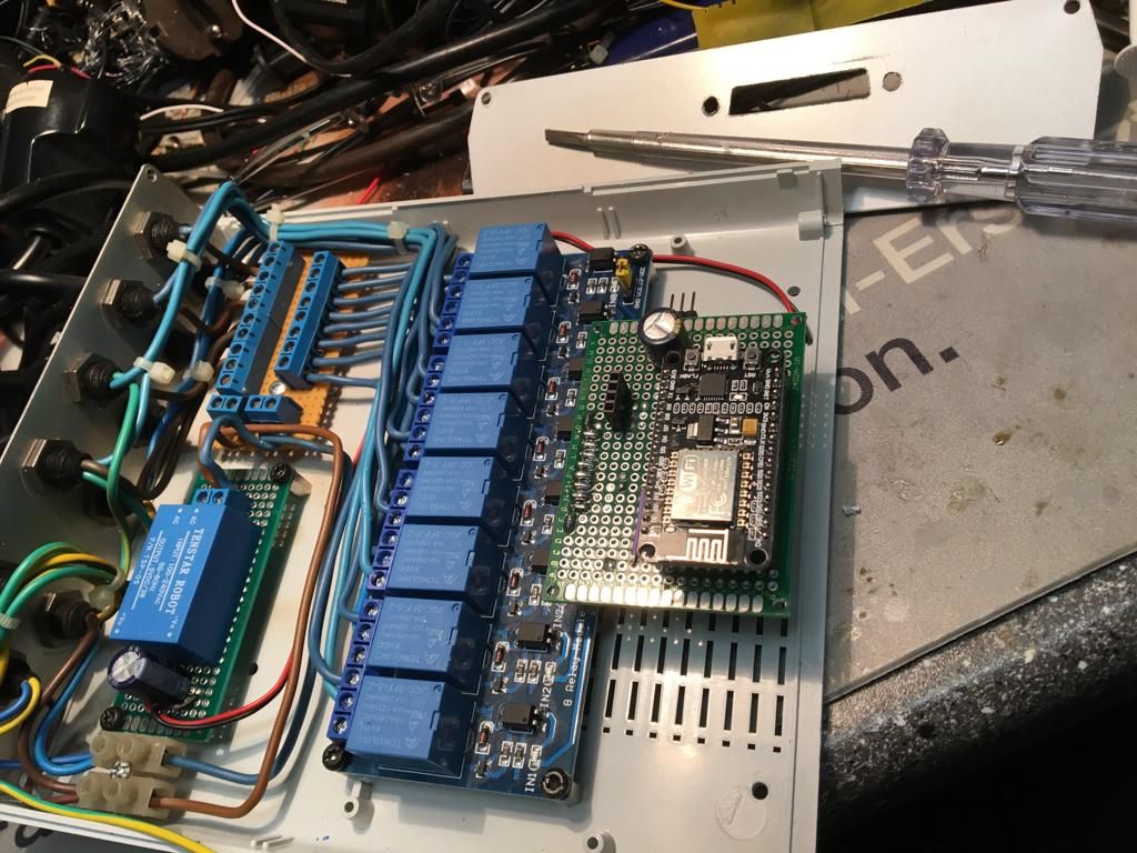

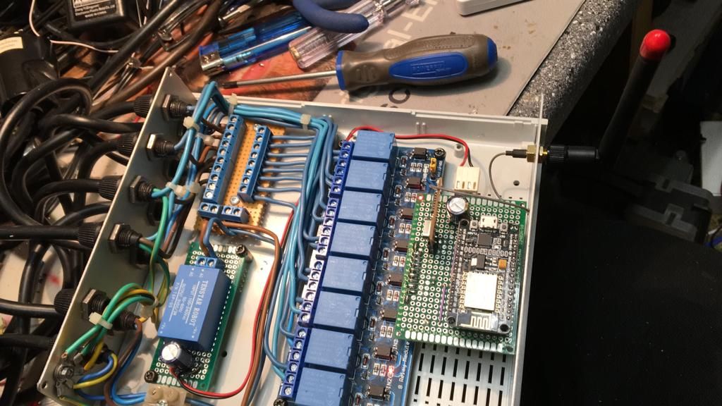

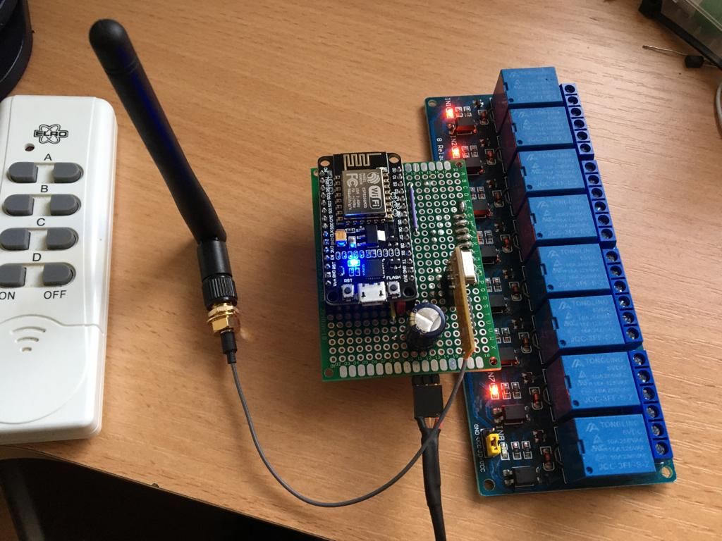

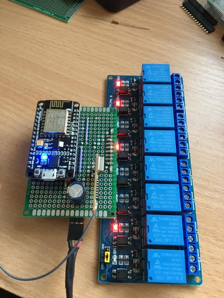

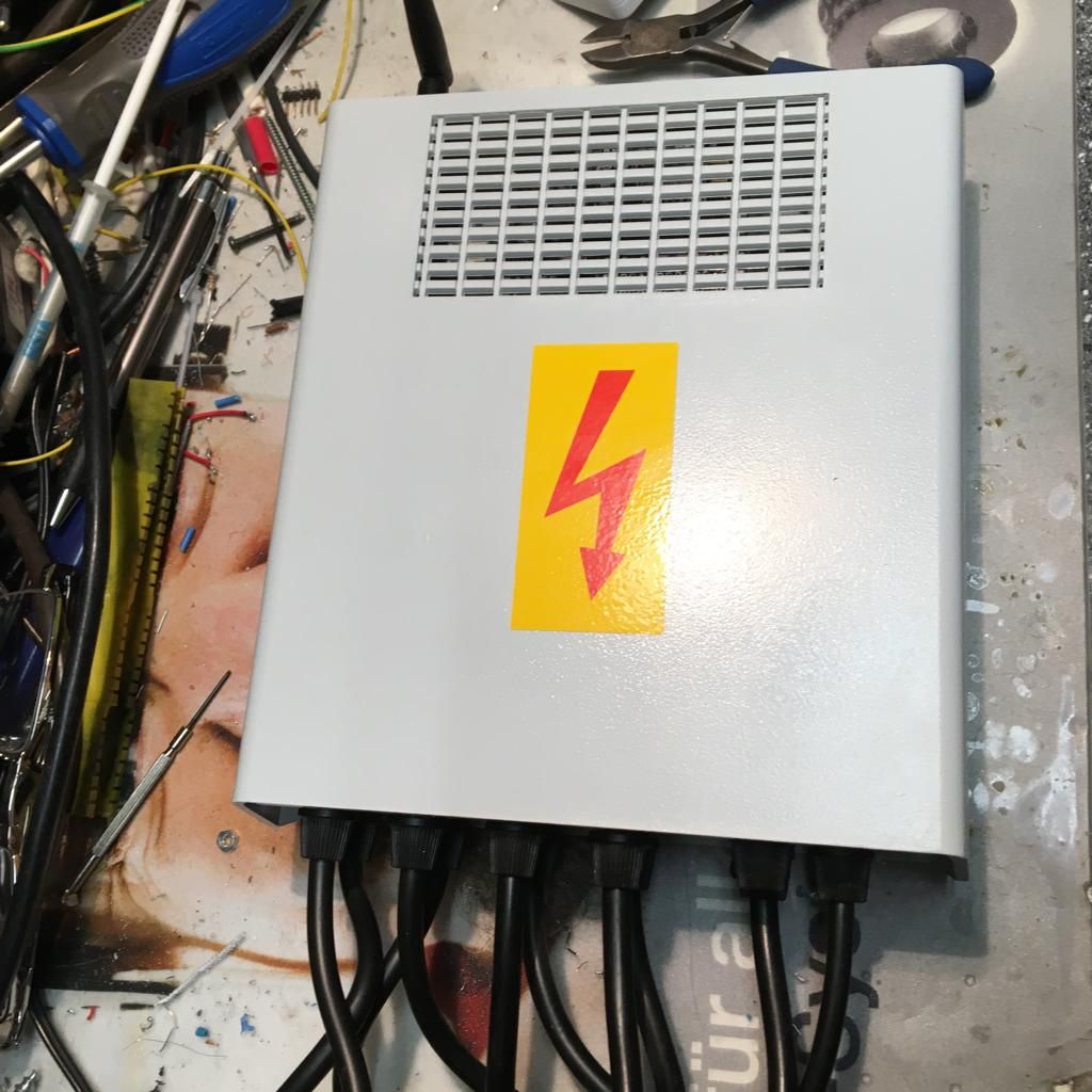

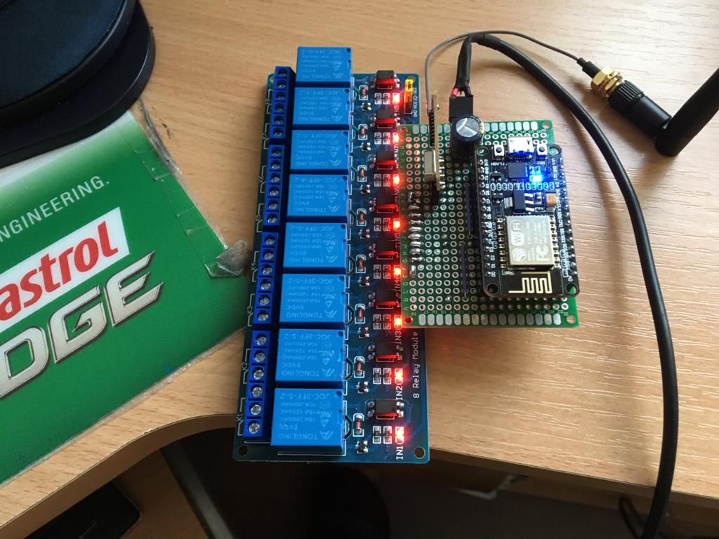

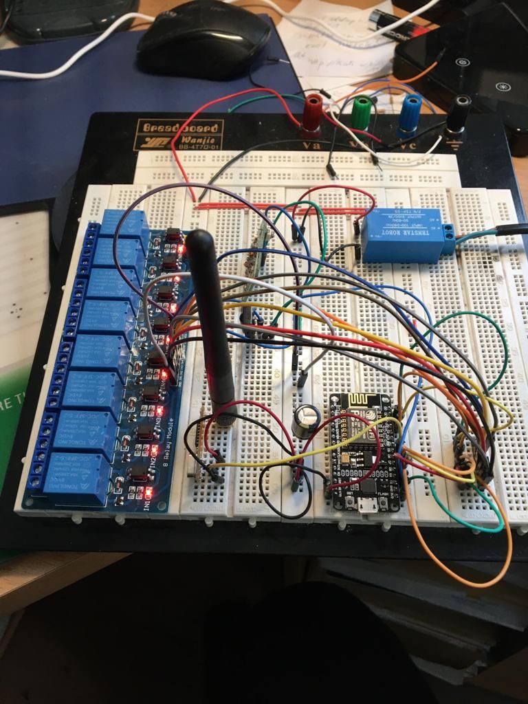

                    ich habe mal sowas mit 8 Kanälen realisiert. Steuerbar über Wlan und 433 MHz.
                    Hier mal ne Bilderstrecke:
                    06c130a8-d3a1-4bdc-aed9-78c02140dec1-WhatsApp Bild 2023-12-19 um 13.58.47_c7496fc4.jpg
                    51a50cab-61a4-4b3a-825d-92032c4fc1a7-WhatsApp Bild 2023-12-19 um 13.38.31_706bd190.jpg
                    5b62d20f-5af7-4071-8f05-263b61ab0549-WhatsApp Bild 2023-12-19 um 13.38.03_105a91da.jpg
                    377967d4-00fd-4dd5-bd23-db298a804723-WhatsApp Bild 2023-12-19 um 13.37.48_5bb65fb6.jpg
                    b79191ba-96b7-4942-95d8-fbafc751f549-WhatsApp Bild 2023-12-19 um 13.37.23_d4672710.jpg
                    065d1cf5-4c64-4e04-9295-91cfff4c1a20-WhatsApp Bild 2023-12-19 um 13.37.08_57d3d9e7.jpg
                    8bc8b31e-3d9e-41a8-828b-2d68bbc480b1-WhatsApp Bild 2023-12-19 um 13.59.24_9b6cf0f1.jpg
                    Damit werden nur Geräte bis Max. 8 A geschaltet. Wie z.B. bei mir Heimkino.
                    Mit einem NodeMCU und ein 433MHz Empfänger. Drauf ist Tasmota Sensor.
                    Läuft schon seit 2019.
