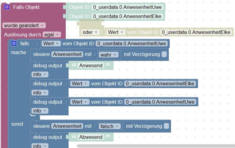

      Hallo Zusammen, ich bin verzweifelt weil ich den Fehler nicht finde.
      Es geht um eine Anwesenheitserkennung.
      Ich nutze dafür den Ping und zur Sicherheit auch noch den AVM Adapter TR-064
      Erkannt werden zwei Phones und es werden auch die Datenpunkte dafür gesetzt. ( Anwesenheit Uwe und Anwesenheit Elke)
      Im letzten Block sollen dann die zwei Anwesenheiten von Uwe und Elke verknüpft werden um den DP Anwesenheit zu setzen.
      Hier scheitere ich und finde keine Möglichkeit, wo liegt mein Denkfehler?
      Hier das Blockly welches funktioniert.
      Sobald ich aber das deaktivierte "oder" für uwe oder elke einsetze, bleibt der DP Anwesend ständig auf true, obwohl die DPs für Elke und Uwe auf false stehen.!

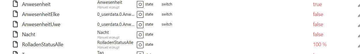

        @uwe-waizmann
        hier noch die Datenpunkte
