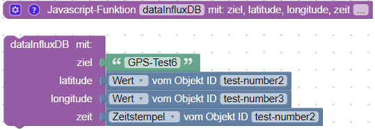

      Hi, ich möchte mit Blockly zwei Datenpunkte in ein influxDB Measurement schreiben.
      mit folgender Vorlage arbeite ich.
      @legro said in Daten nur einmal täglich in Influxdb schreiben:
      Hier ein Beispiel, wie ich das mit meinem Gasverbrauch geregelt habe ..
      sendTo('influxdb.0', 'storeState', {
          state: {ts: zeit, val: wert, ack: false, from: ziel}
      }, result => console.log('added'));

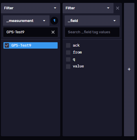

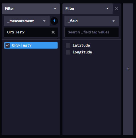

      Ergebnis:
      Nun möchte ich aber zwei Datenpunkte in das gleiche Measurement schreiben sodass es wie folgt aussieht:
      Folgendes hatte ich ausprobiert. Leider ohne Erfolg:
          state: {ts: zeit, latitude: latitude, longitude: longitude, ack: false, from: ziel}
      Weiß jemand wie der Quelltext des Java-Blockly-Blocks abgeändert werde muss sodass ich zwei Datenpunkte in das gleiche Measurement schreiben kann?
      T Marc Berg 2 Replies Last reply Reply Quote 0

          prorun @TT-Tom last edited by
          @tt-tom
          Vielen Dank für den Hinweis jedoch wird in all diesen Beispielen immer nur ein Wert pro Measurement übergeben (val: 123). Ich benötige jedoch zwei Fields in diesem einen Measurement.
          Folgendes
              state: {ts: zeit, fields: {lati: latitude, longi: longitude}, ack: false, from: ziel}
          funktioniert leider auch nicht.

                  Mit folgendem Skript erhält man ein einziges Measurement was latitude und longitude mit exakt gleichen Zeitstempel enthält. Zusätzlich können latitude und longitude zeitversetzt eintrudeln - welcher Wert zuerst kommt ist dabei egal. In diesem Beispiel hier bis zu 10 Sekunden Versatz. Es wird also obwohl latitude und longitude in unterschiedlichen Datenpunkten liegen und bei Änderung beider Werte das Skript 2x triggert (bei Änderung von latitude und noch mal bei Änderung von longitude) immer nur einmal und nur die neuste Kombination der Werte in die influxDB geschrieben.
                  Funktioniert jetzt einwandfrei. Hiermit ist es möglich Koordinaten sauber in der influxDB abzulegen um mit Grafana beispielsweise Routen daraus zu basteln.
