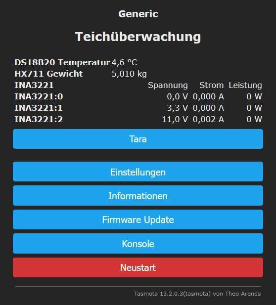

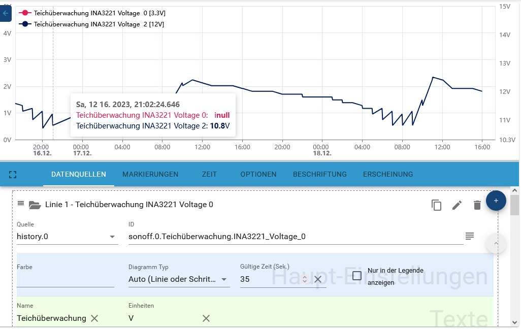

      ich habe da ein Problem mit der Darstellung einer Spannung. Gerät ist ein ESP8266 mit einem INA3221 Spannungssensor. Ich messe damit die Spannung von 2 solargespeisten Akkus und die Spannung, die am ESP anliegt. ESP ist im DeepSleep-Modus und wacht jede Stunde auf.
      In den Objekten werden mir auch die Spannungen angezeigt, aber ECharts zeigt nur die ~12V der Akkus an. Hat dafür jemand eine Erklärung oder einen Tip?
      Andi
        Homoran Global Moderator Administrators @1Topf last edited by Homoran
        @1topf in welcher Farbe soll die gesuchte Linie erscheinen?
        dass der Wert null ist, ist auch kein gutes Zeichen.

          Die Farbe sieht man links oben, sollte rot sein. Da zeigt er ja aber auch die 3,3V (in Klammern) an, sollte daraus nicht eine Kurve entstehen? Ich hab es jetzt auch schon versucht, indem ich ein Diagramm nur mit 3,3V erstellt habe, aber da zeigt es auch nix an. Bin ratlos.
          Der INA hat noch einen dritten Anschluß, den werde ich mal an die 3,3V anschließen und schauen, was passiert. Mal sehen, ob ich morgen dazu komme. Das Teil steht draußen im Garten und es wird ja momentan früh dunkel. 😉

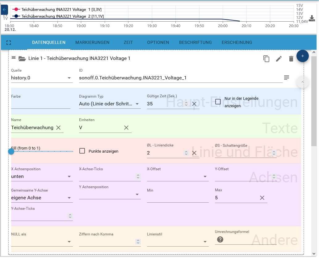

              Sorry, komme jetzt erst zum antworten. Thema Farbe: in den Einstellungen muß nix stehen, ECharts vergibt die Farben automatisch.
              Habe das einzelne Diagramm schon wieder gelöscht, war aber identisch zu folgendem (Bild):
              Ich habe die Eingänge am Sensor gewechselt, hat aber kein anderes Ergebnis gebracht. Für die Akkus (also die ca. 12V) habe ich in ECharts die identischen Einstellungen wie für die 3,3V. Einziger Unterschied ist der Max-Wert.
              Habe vorhin den ESP mal aus dem DeepSleep geholt, aber das hat auch nichts gebracht. Ist schon sehr verwunderlich.

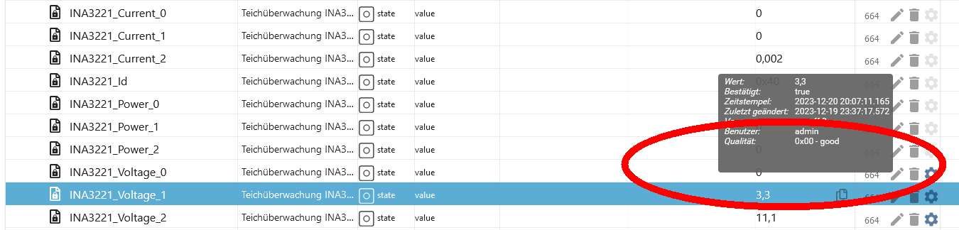

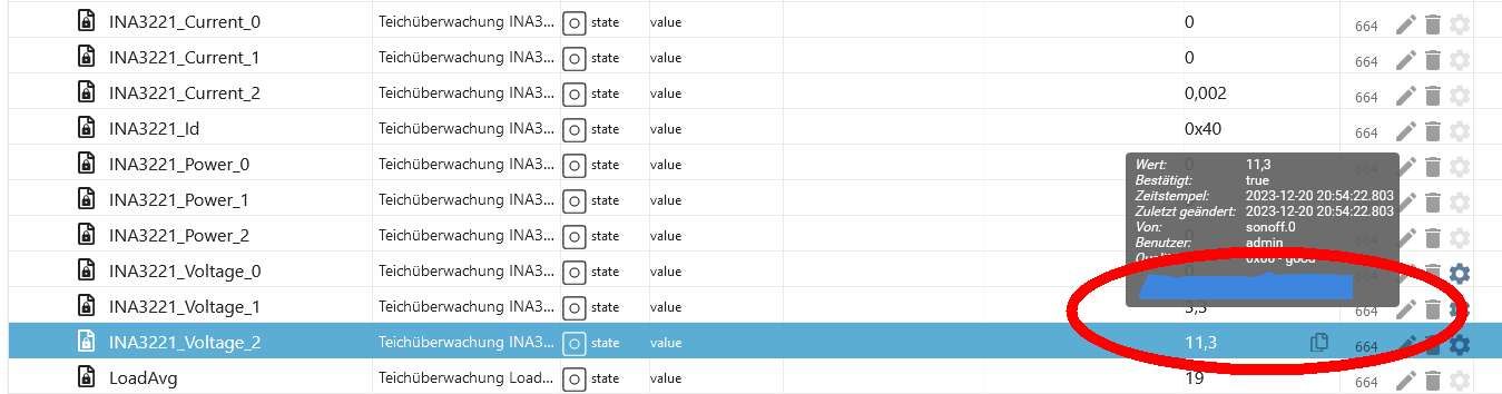

                      Mir fällt gerade auf, daß das Diagramm für die 12V bereits in den Objekten angezeigt wird, für die 3V nicht. Und das der Zeitstempel für 3V nicht mit "zuletzt geändert" übereinstimmt. Das würde ja bedeuten, daß der Wert nicht gesendet wird. Wieso dann der für 12V? das verstehe wer will.

                              Hab jetzt nochmal gewartet, daß der ESP aufwacht. Also laut Konsolenausgabe sollte er alles senden.
                              21:59:17.719 MQT: tele/tasmota_556F08/SENSOR = {"Time":"2023-12-20T21:59:17","DS18B20":{"Id":"0000001C466F","Temperature":4.3},"HX711":{"Weight":5.091,"WeightRaw":17687,"AbsRaw":2122466},"INA3221":{"Id":"0x40","Voltage":[0.0,3.3,11.3],"Current":[0.000,0.000,0.002],"Power":[0,0,0]},"TempUnit":"C"}
                              Aber jetzt gehts ins Bett. 🙂

                                  Ich glaub, ich hab da was gefunden. Es war "Nur Änderungen aufzeichnen" angehakt. Da die Spannung Dank Spannungswandler aber wohl immer 3,3V sein wird (es sei denn, die Eingangsspannung von ~12V sinkt dramatisch), findet keine Änderung statt. Ich hab den Haken jetzt mal rausgenommen und werde morgen berichten.
                                  Darf ich jetzt ins Bett? Bitte? 😂

                                        Das war's. Die Spannung ist so stabil, daß ECharts Dank dem kleinen Haken nichts aufgezeichnet hat. Da muß man erstmal drauf kommen. 😂
                                        Danke Dir!
                                        Andi
                                          @1topf sagte in Gelöst: Frage zu ECharts:
                                          nicht eCharts! sondern history.
                                          und eCharts kann nichts darstellen was nicht da ist.
                                          Deswegen immer die Rohwerte ansehen.
