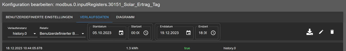

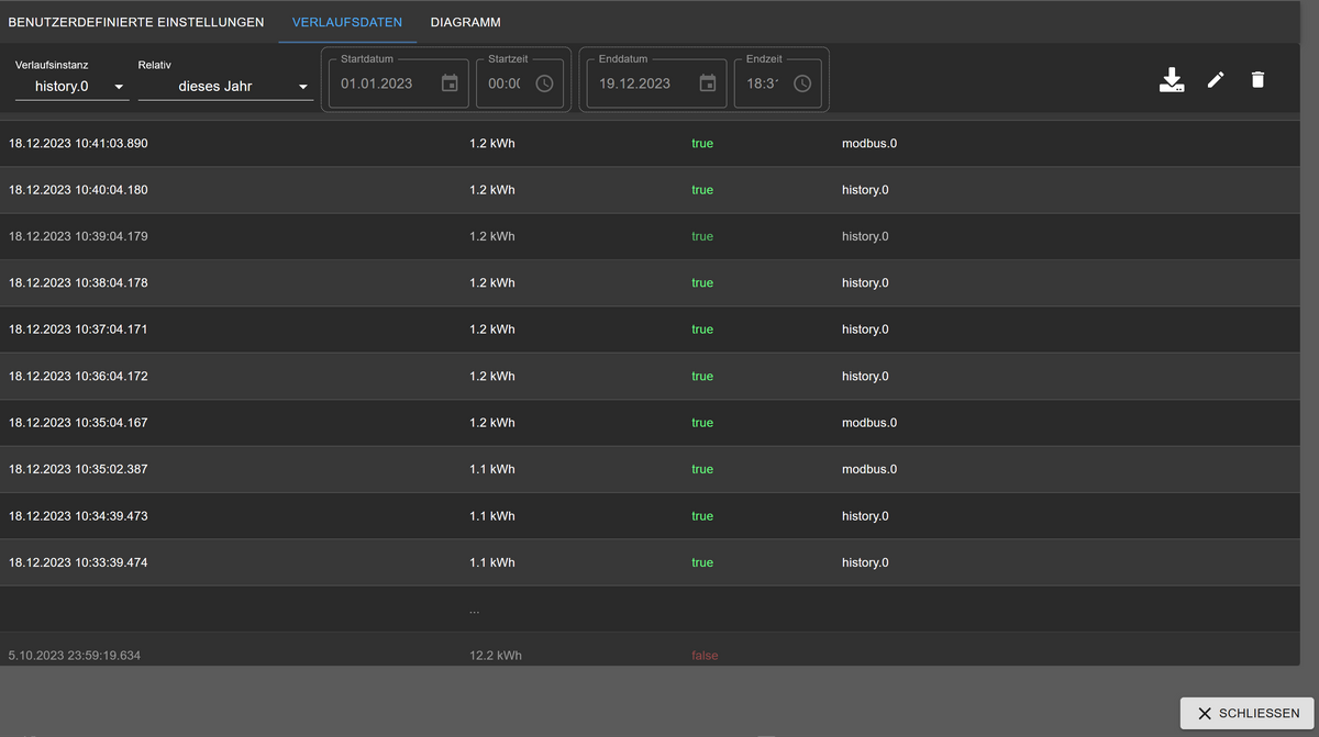

      wie komme ich an die Werte vor dem 18.12.23 ran, also wo da unten in der Mitte die 3 Punkte sind?
      indem du unter manueller Auswahl den entsprechenden Zeitraum auswählst
      Ich habe den Zeitraum manuell eingestellt oben. Trotzdem sehe ich dasselbe wie vorher. Was habe ich nicht verstanden?
      zeitraum kleiner machen!
      es werden maximal 500 Werte angezeigt
        decnet @Homoran last edited by
        This post is deleted!
          Darauf muss man erst mal kommen. 1000x Danke.
