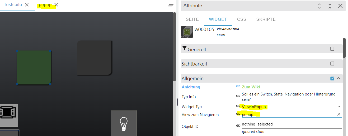

              Ich stehe vor dem gleichen Problem mit den vis-inventwo Widget. Theoretisch sollte es ja mit den Muli Widget Typ: ViewinPopup gehen. Klappt aber nicht.
              Keine Reaktion wenn man den Butten betätigt.
                jdf1976 @Kluki last edited by
                @kluki Also so wie ich das gelesen habe geht mit inventwo auf Vis 2 die ViewInPopup funktion nicht. die arbeiten an der Version 2 aber da gibt es noch nichts. zumindest habe ich nichts gefunden.
