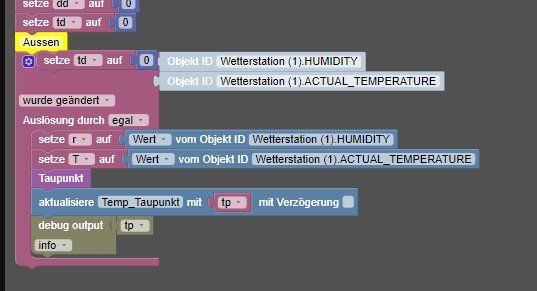

            berndsolar13 @Codierknecht last edited by berndsolar13
            @codierknecht
            Ich hab das ganz unten einfach kopiert, und meine 2 Datenpunkte für Temp + Luftfeuchte eingetragen.
            Das Bild
            Hab kein Alexa, wenn der Taupunkt mit 0,9 berechnet wurde, labert der PC dann "Zero Point Nine" 😄
            So eine billige Computer Stimme, das hat er vorher noch nie gemacht. Bei mir ist der Debug auch nicht wie im Bild gelb, sondern weiß fast durchsichtig. Aber das der Debug Reden kann, war mir nicht bekannt.
            DJMarc75 Codierknecht ? 3 Replies Last reply Reply Quote 0
            • DJMarc75
              DJMarc75 @berndsolar13 last edited by
              @berndsolar13 sagte in Blockly spricht auf einmal 😄:
              Bei mir ist der Debug auch nicht wie im Bild gelb, sonder weiß fast durschsichtig
              ja der ist auch deaktiviert.
              Rechte Maustaste draufklicken und aktivieren.
