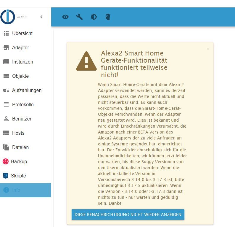

      bisher konnte ich eine Lampe über die Alexa-App ein- und ausschalten.
      Neuerdings geht das leider nicht mehr u. es hängt vermutlich mit dieser Meldung hier zusammen:
      Ich habe aktuell die Version 3.26.3 installiert u. denke ich muss wie in der Meldung beschrieben nur warten u. geduldig sein! Falls nicht wäre ich dankbar für jegliche Hilfe 🙂
      padrino 1 Reply Last reply Reply Quote 0

        die Meldung sollte nix mit Deinem Problem zu tun haben, bzw. wird sie vermutlich nicht.
        Du solltest mehr beschreiben, welche Lampe Du steuern möchtest, ob dafür ein extra Adapter installiert ist usw... 😃

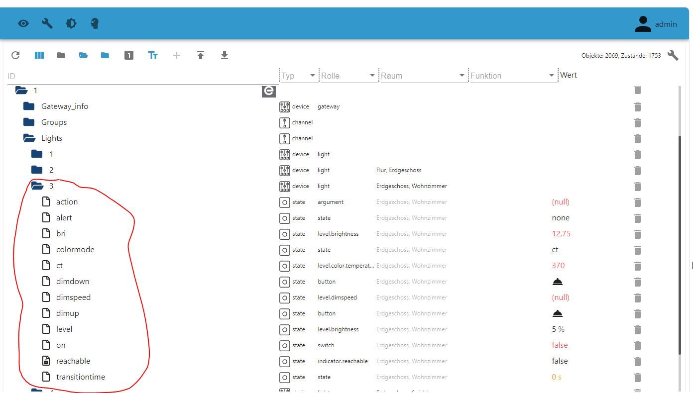

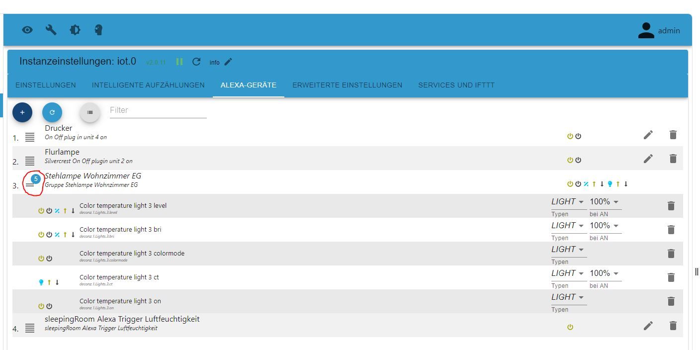

            Es handelt sich um diese smarte Birne welche in einer Stehlampe steckt.
            Sieht das hier im Bild soweit normal aus oder erkennt man einen Fehler?
            Momentan ist diese am Stehlampenschalter ausgeschaltet da diese über Alexa nicht mehr geschaltet werden kann (die Birne ist OK, d.h. diese leuchtet wenn ich den Stehlampenschalter einschalte)!
            Was bedeutet die eingekreist 5 im nächsten Bild?
            Ich habe keine Ahnung wie ich die Stehlampe wieder über die Alexa-App steuern kann und würde mich über Unterstützung freuen!
            Fabio haselchen DJMarc75 3 Replies Last reply Reply Quote 0

                Lösch in der App mal alle relevanten Geräte zu der Birne und lass Alexa nochmal suchen.

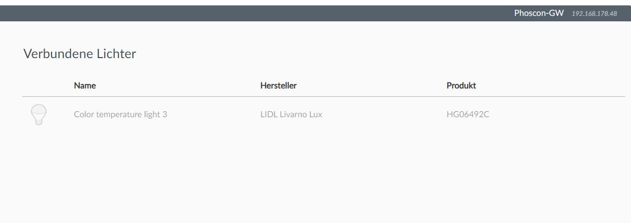

                @fa-bio Über Deconz. Konnte im Screenshot gerade so das Icon dazu sehen.
                Fabio S 2 Replies Last reply Reply Quote 0

                          Sie ist/war in Deconz angemeldet.
                          Wenn das noch aktuell ist, dann lösch die Lampe dort, setze sie auf Werkseinstellungen und lerne sie neu an.
                          Vorher natürlich in der Alexa App löschen und im IOT kann auch nicht schaden.

                                Ist noch in Deconz!
                                  Stephan1966 @haselchen last edited by
                                  @haselchen
                                  Mache das jetzt mal so mit den Werkseinstellungen etc.!

                                      So habe die Birne in Deconz neu eingebunden, in IoT-Adapter neu eingebunden und wie bekomme ich diese wieder in meine Alexa-Smartphone-App?
