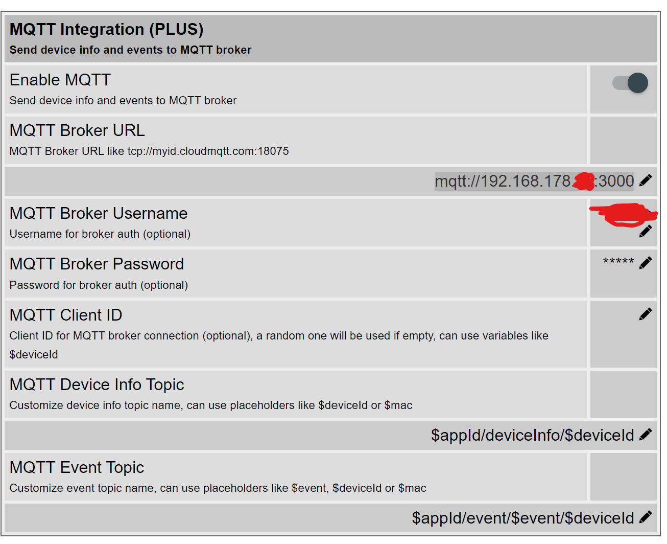

      Hallo, vielleicht kann mir jemand sagen was ich falsch mache bei der config von fully. ich bekomme immer die Fehlermeldung am Tablet das mqtt fehlgeschlagen ist?
      ich mache alles so wie es in der Dokumentation steht.
      https://github.com/arteck/ioBroker.fullybrowser/blob/master/docs/de/README.md
      oder muss ich den MQTT adapter noch installieren und einstellen???

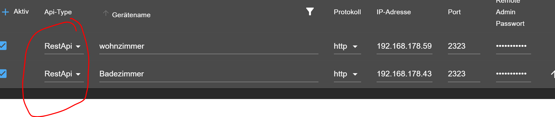

          @denjo du hast RestApi eingestellt
          wenn du mqtt nutzen willst dann musst du das auch so einstellen
          und nein du braucht kein mqtt adapter für den fully..
            denjo @arteck last edited by
            @arteck da lag der fehler, dankeee

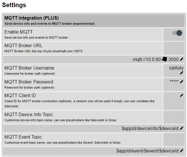

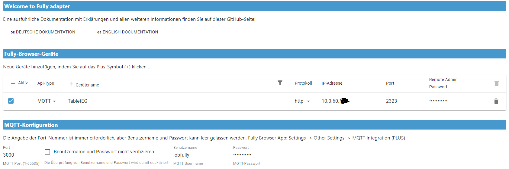

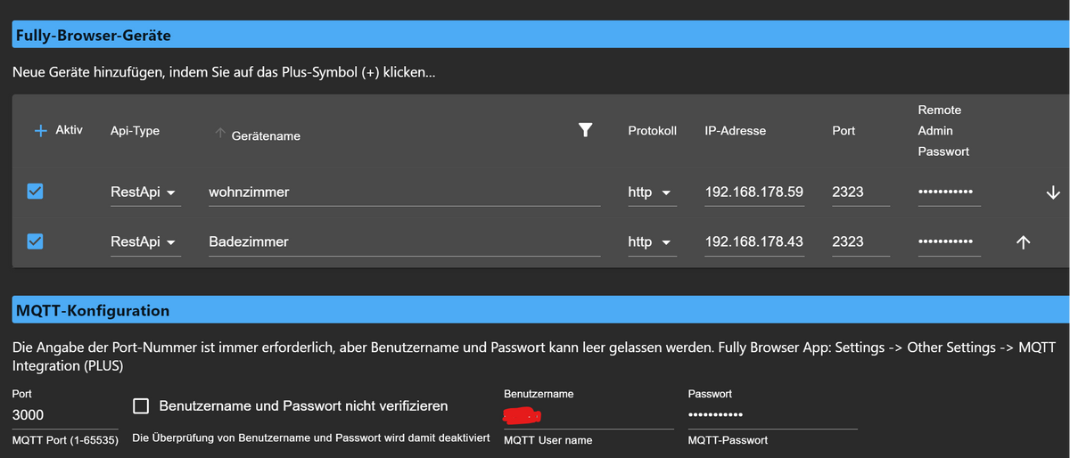

                  @dr-bakterius Hallo
                  Hier meine Einstellungen...
                  Auch wenn ich den Api-Type auf RestApi stelle kommen diese Fehlermeldungen.

                            Und der Hacken wurde bei Passwort nicht verifizieren gesetzt.

                                Danke für die Anregung, habe ich auch schob versucht, doch leider ohne Erfolg.
                                Also den erwähnten Haken hast du beim Adapter auch gesetzt gehabt? Wenn die Felder zwar leer aber der Haken nicht gesetzt ist, kommt diese Fehlermeldung auch.

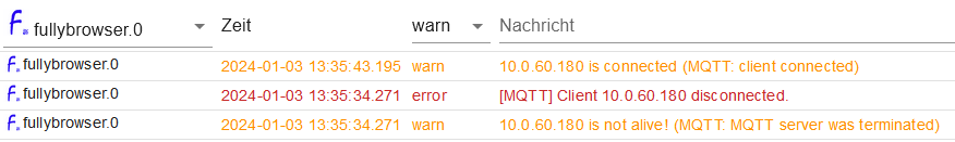

                                  @arteck ```
                                  2024-01-02 09:49:34.887	warn	fullybrowser has an invalid jsonConfig: [{"instancePath":"/items/_tab_Start/items/tableDevices/items/6","schemaPath":"#/definitions/passwordProps/additionalProperties","keyword":"additionalProperties","params":{"additionalProperty":"title"},"message":"must NOT have additional properties"},{"instancePath":"/items/_tab_Start","schemaPath":"#/properties/items/patternProperties/%5E.%2B/allOf/8/if","keyword":"if","params":{"failingKeyword":"then"},"message":"must match \"then\" schema"}]
                                  Und der Adapter bleibt gelb...
                                    arteck Developer Most Active @hanan last edited by arteck

                                    • hanan
                                      hanan @arteck last edited by hanan
                                      @arteck Also:
                                      • beim hin und her switchen kommen keine Meldungen
                                      • IP Port und Passwort sind richtig
                                      • unter RestApi funzt alles und der Adapter ist grün. Der datenpunkt Alive ist true
                                      • unter mqtt funzt es auch, doch der Adapter ist gelb. Der Datenpunkt Alive ist false
                                      Habe festgestellt, das diese Warnung beim umschalten von RestApi zu MQTT und auch beim umschalten vom MQTT zu RestApi kommt.

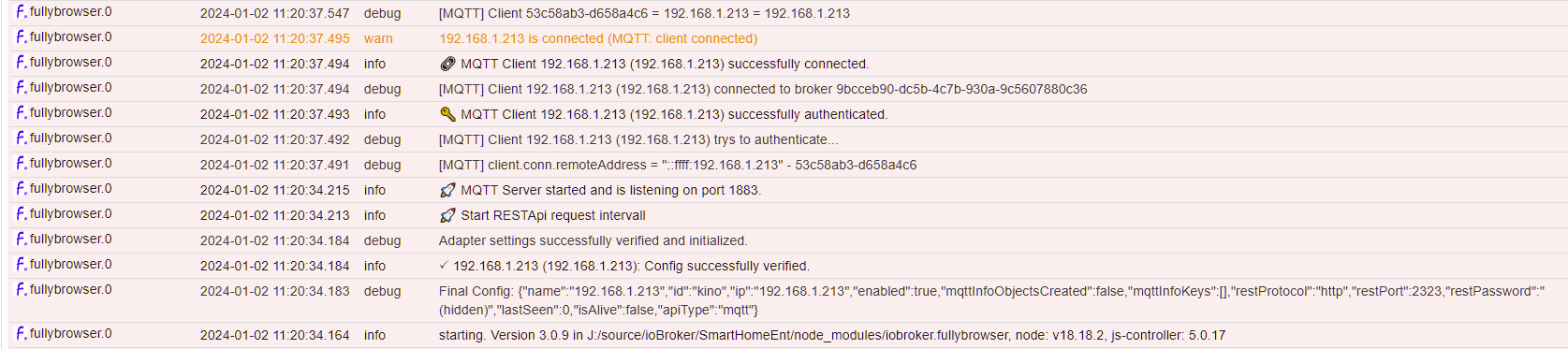

                                        erst wenn diese Zeile kommt
                                        ip adresse  is connected (MQTT: client connected)
                                        ist der per mqtt connected
