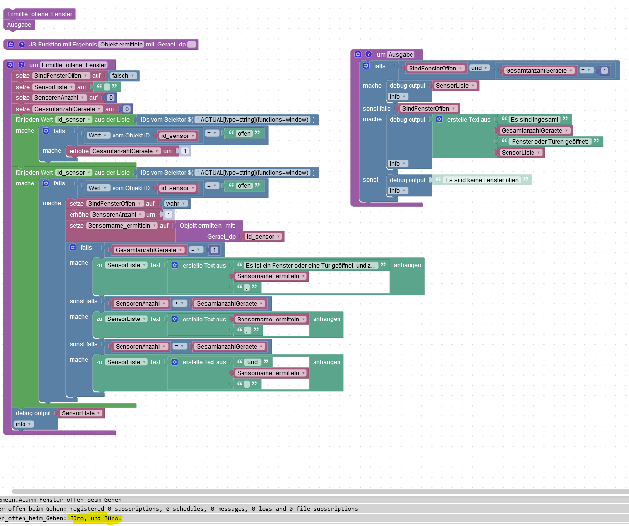

      ich habe in mehreren Räumen mehrere Fenstersensoren.
      Es gelingt mir (mithilfe eines YouTube-Videos), die Liste der einzelnen Fenster bzw. Sensoren auszugeben.
      Jetzt ist es aber so, dass mich nicht direkt das offene Fenster interessiert, sondern nur der Raum. So soll nur einmal der Raum ausgegeben werden, auch wenn mehrere Fenster darin offen sind.
      Ich erhalte auch die Räume der Melder - allerdings pro offenem Fenster, also z.B. 4 mal Büro, wenn 4 Fenster im Büro offen sind.
      Wie kann ich das auf 1 mal pro Raum reduzieren?
      Hier das Skript:
      Danke und viele Grüße
      Bender275
      B Codierknecht 2 Replies Last reply Reply Quote 0
        Bender275 @Bender275 last edited by
        Hier noch der Inhalt der JS-Funktion:
        let room = getObject(Geraet_dp, 'rooms').enumNames[0];
        if(typeof room == 'object') return room.de;
        return room;

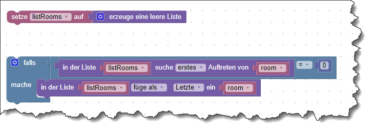

          Ich würde eine Liste der betroffenen Räume führen und jeden ermittelten Raum nur 1x in die Liste schreiben.
            Bender275 @Codierknecht last edited by
            @codierknecht
            Danke, funktioniert! 👍
