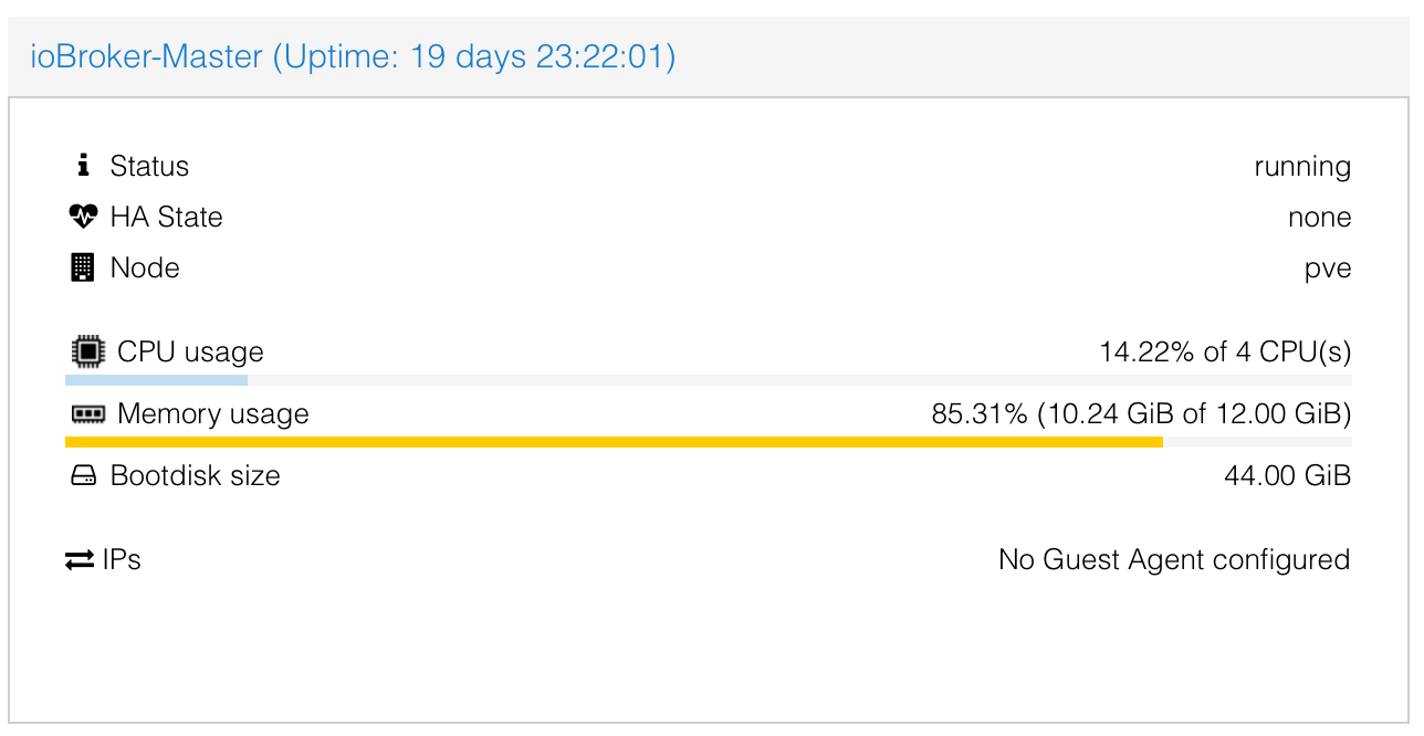

      in letzter Zeit fällt mir auf, das mein ioB sehr langsam wird.
      Script arbeiten verzögert, eigene Datenpunkte werden nach Erstellen teilweise erst nach einer Minute angezeigt, keine Reaktion auf ändern von Datenpunkte usw......
      Vielleicht kann jemand hier mit mir zusammen mein System analysieren und evtl. den Fehlerteufel zu identifizieren?!
      Mein ioB läuft in ner VM unter Proxmox auf einem NUC i5.
      Die VM hat 12GB RAM, 44 GB SSD und hat sogar 4 CPU-Kerne bekommen.
      Aktuell habe ich die Latest-Repo aktiv, deshalb sind nicht alle Adapter up-to-date.
      @Thomas-Braun: Du bist doch Experte beim Analysieren? 😉
      iob Diag Full
      Skript v.2023-10-10

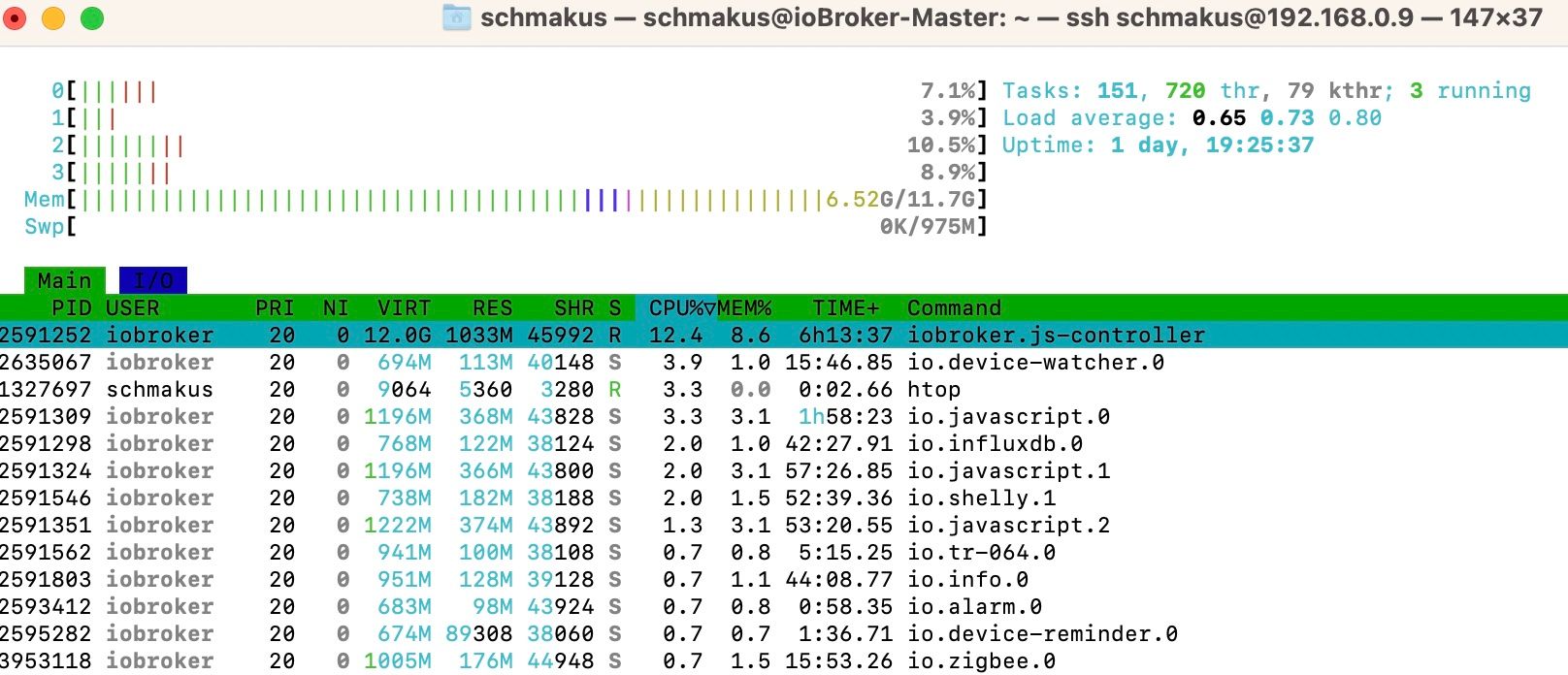

                  htop
                  Hi, jetzt können wir mal der Sache auf den Grund gehen......
                  Ich hab jetzt erstmal auf Proxmox 7 hochgezogen. Wenn alles wie gewünscht läuft, kommt 8.
                  Das mit den User & Groups musst du mir erklären. Was muss ich genau tun?
                  http habe ich installiert und es zeigt mir, dass der js-controller und der javascript adapter die meisten Ressourcen benötigen. Der folgende Screenshot zeigt einen Ausschnitt.
                  Nach javascript wechseln sich der Shelly Adapter, Influx und Zigbee ab.

                    @schmakus sagte in ioBroker langsam seit js-controller 5, hohe RAM Auslastung:
                    War das denn zu einer Zeit, als sich das System langsam angefühlt hat?
                    Da Du ja einen hohen Speicherverbrauch angemahnt hast, musst Du mal htop so aufrufen, damit nach Memory sortiert wird,
                    # htop --sort-key=PERCENT_MEM
                    VG
                    Bernd

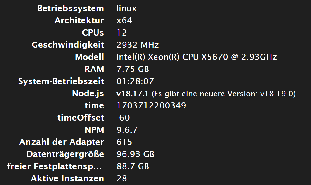

                                            @mcm57 Danke für den Hinweis! Bei mir scheint es auch mit dem device-watcher zusammenzuhängen.
                                            Das System ist, ohne dass irgendwas verändert wurde auf einmal extrem langsam geworden, so, dass man kaum noch eine Seite um Backend öffnen konnte.
                                            Mit pausiertem device-watcher ist es wieder schnell.
                                            Wie kann es ohne Update des Adapters auf einmal zu solchen Problemen kommen?
                                            Ich nutze VirtualBox unter Windows.
