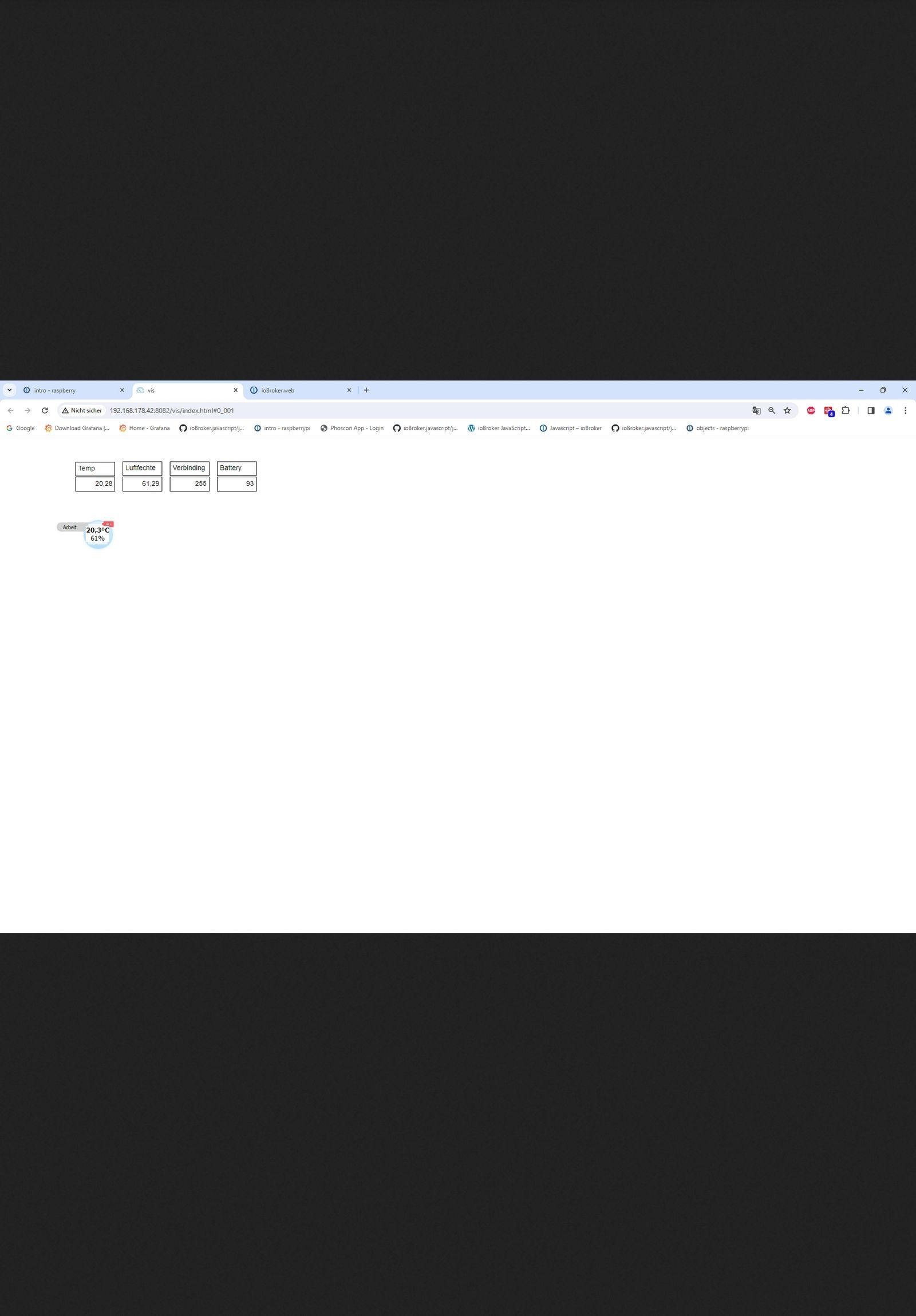

          Bastler52 last edited by
            Homoran Global Moderator Administrators @Bastler52 last edited by Homoran
            @bastler52 meinst du das rote Batterie-Icon.
            Das ist ein Signalbild
            Die Einstellungen dazu befinden sich weiter unten in der Sidebar.
            und bitte nicht 4K Supercinemascope Screenshots.
            Die sind auf einem Handy kaum zu entziffern

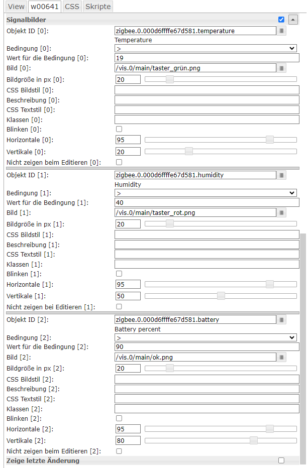

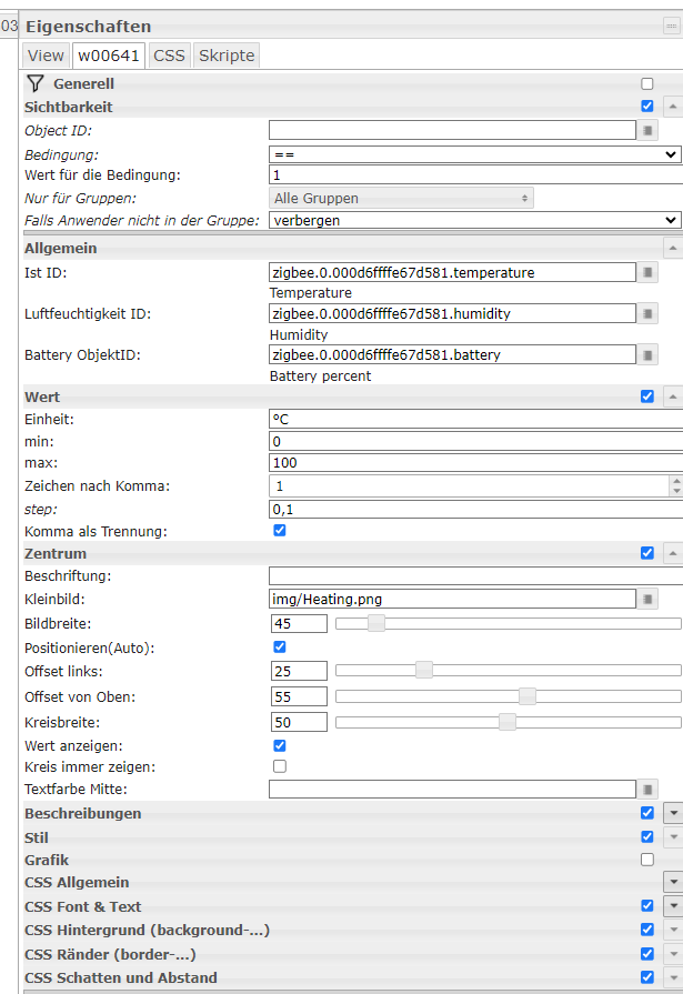

                                    Bastler52 @Homoran last edited by
                                    @homoran said in Beschreibung der Funktionalität von hqWidgets Battery:
                                    von den Einstellungen zu den Signalbildern in der rechten Sidebar des vis Editors

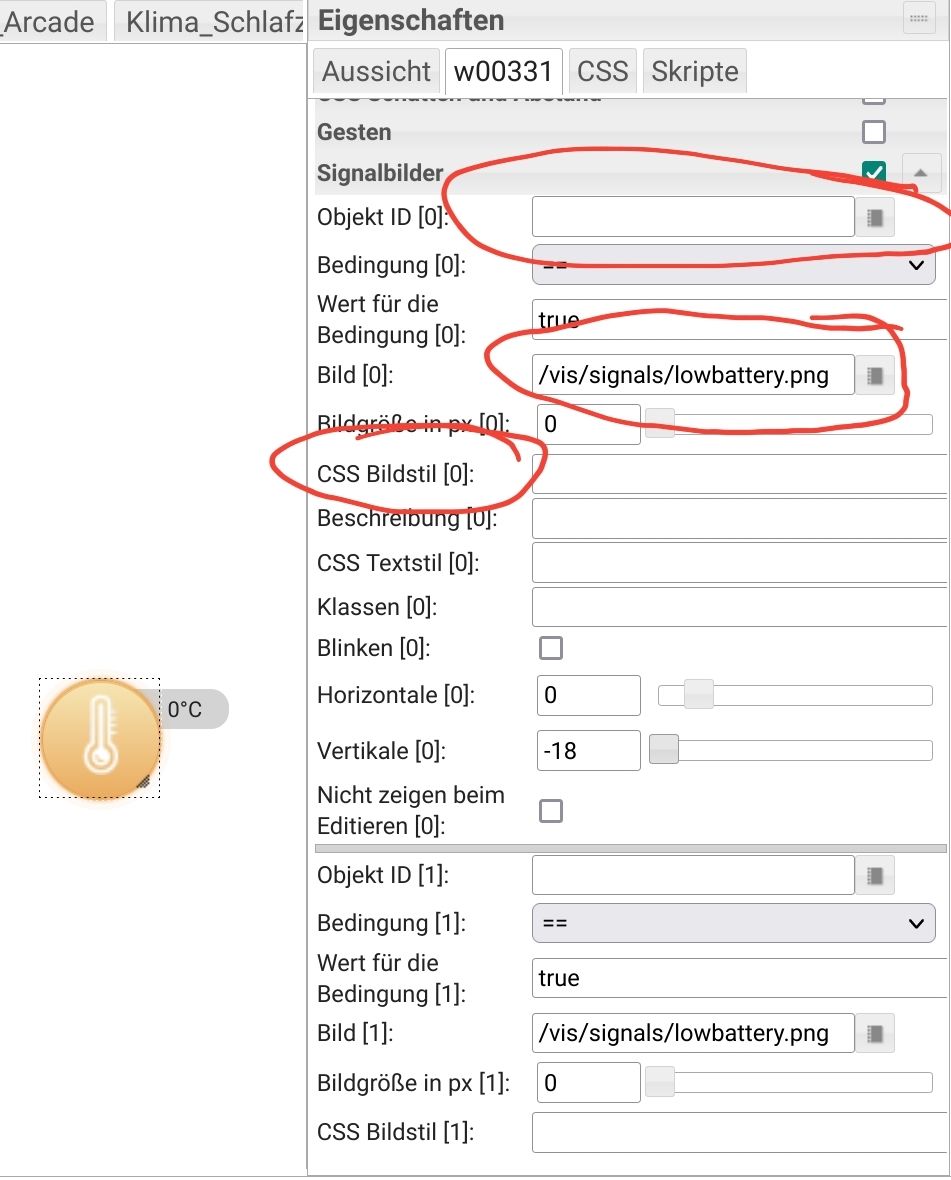

                                      Homoran Global Moderator Administrators @decnet last edited by
                                      @decnet ich hab's jetzt doch mal tatsächlich installiert.
                                      ich hoffe es geht dann schneller
                                      dort gibst du die Bedingungen ein.
                                      Da kannst du auch dein icon auswählen.
                                      Muss also nicht imner eine rote Batterie sein.
                                      ggf. kannst du auch die Farbe ändern.
