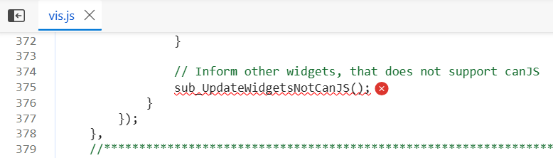

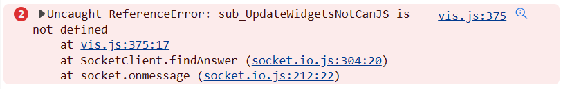

      Ich habe gerade VIS 1 auf die Version 1.5.4 geupdatet. Nun erhalte ich bei jeder Aktion in der VIS einen Fehler in der Konsole:
      Uncaught ReferenceError: sub_UpdateWidgetsNotCanJS is not defined
          at vis.js:375:17
          at SocketClient.findAnswer (socket.io.js:304:20)
          at socket.onmessage (socket.io.js:212:22)
      (anonymous) @ vis.js:375
      SocketClient.findAnswer @ socket.io.js:304
      socket.onmessage @ socket.io.js:212
      Ist da ein falscher Verweis in der vis.js?

        Hier nochmal ausführlicher:
        Ich arbeite mit VIS-1. Seit dem update auf Version 1.5.4 gibt es folgenden Fehler:
        Ich öffne/starte ein Projekt im runtime; egal welches, auch ein "neues". Ich öffne mit F12 die Konsole -> keine Fehler. Ich führe irgendeine Aktion in der VIS aus (Button drücken oder ähnliches) und es gibt folgenden Fehler:
        Ist das nur bei mir so und irgendwas krumm oder ist das ein bug?

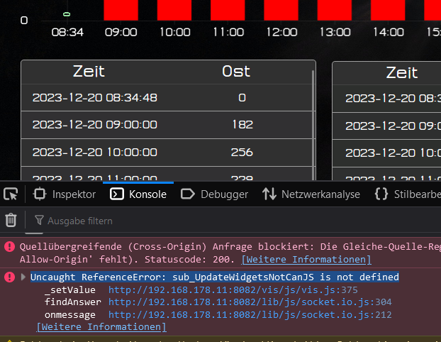

                    ich habe den fehler auch - alle 15 sekunden
                    ich kann den fehler abstellen, indem ich ein (im scripte tab) integriertes script lösche
                       var timeoutAktiv = 15500;
                     var intVar=  setInterval( function () {
                    console.log(new Date().getTime());
                    vis.setValue('0_userdata.0.CONTROL-OWN.ALEXA.VISEcho15.Echo15FlurAktiv',Number(new Date().getTime()));
                     }, timeoutAktiv)
                    das script soll mir einen dp updaten, der über ein javascript prüft, ob die vis anzeige auf meinem echo 15 noch aktiv ist
                    dieser befehl auskommentiert :
                    • dann ist keine fehlermeldung mehr
                    bringt diese info etwas ?
