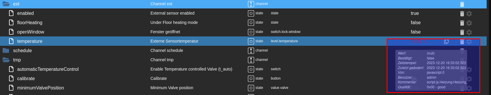

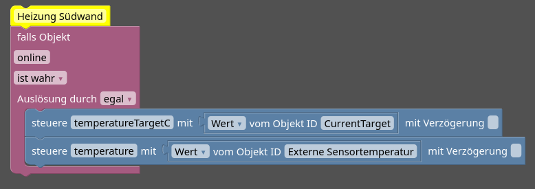

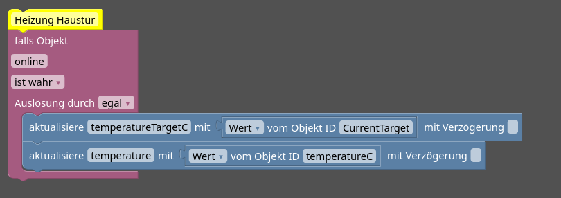

      ich versuche grade mehrere Shelly TRV mit einem Shelly HT über MQTT(Shelly-Adapter) zu verbinden und erhalte teils kuriose Ergebnisse...
      Bei einem TRV klappt es via MQTT mit:

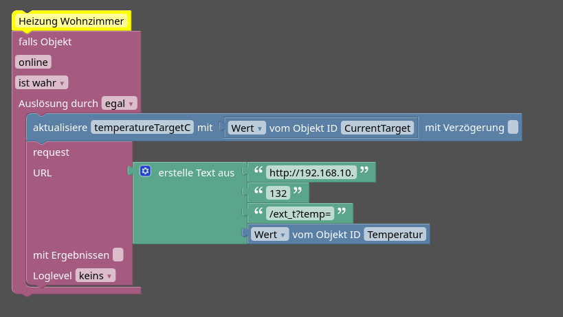

      Bei 3 weiteren nicht, nur ein Workaround (Restricted Login abgeschaltet) via http-Request:
      @haus-automatisierung : Hast Du da evtl. eine Idee dazu?
      Achim

        @achim-wirtz Aktualisiere?! Falscher Baustein. Grundlagen anschauen zu ack/bestätigt

          merkwürdig ist halt daß ich ich in den einen TRV reinschreiben kann
          shelly.0.SHTRV-01#B4E3F9D9ED0B#1.ext.temperature
          und bei 3 anderen nicht...
          wobei es über http-request funktioniert...

              Das war zum testen, wenn ich mit steuere reinscheibe kommt kein ack und Wert bleibt rot null bei 3 TRVs.
              Bei einem wird Wert zwar geschrieben aber wird auch nicht bestätigt (rot),

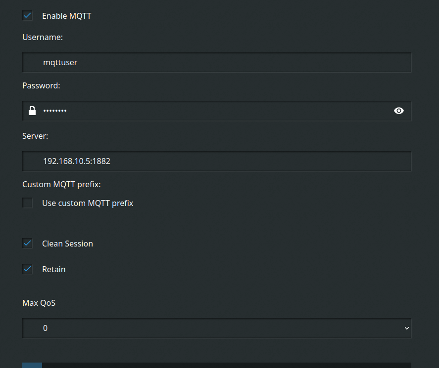

                Ist bei allen das Gleiche in dem Web-UI-MQTT-Einstellungen eingetragen?

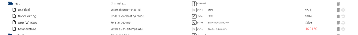

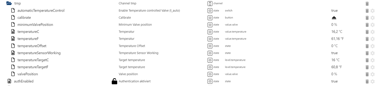

                So sieht bei mir der Shelly.0.xxx Eintrag tmp aus.
                Das ist der Teil ext :
                ext.temperature, da wird die gemessene Raumtemperatur eingetragen (Istwert)
                tmp.temperatureTargetC ist der Vorgabewert für die gewünschte Raumtemperatur (Sollwert)

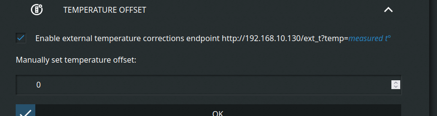

                  Achim Wirtz @Berges01 last edited by
                  Mea culpa, ich hatte etwas wenig Zeit, nun mehr Infos:
                  @berges01 sagte in Shelly TRV + Shelly HT + MQTT:

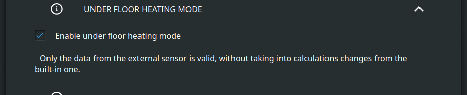

                  Sind bei Allen die Internen Thermofühler ausgeschaltet (Sonst funktioniert das nicht mit der Istwertvorgabe)?
                  Jetzt zum testen hab ich eins auf Fußbodengestellt:
                  ansonsten auch:

                      Ich habe es ausprobiert, auf einem Monitor das WebUI und auf dem Anderen die Objekte vom ioBroker und dann siehst du was wann
                      passiert.
                      Wie Oben beschrieben
