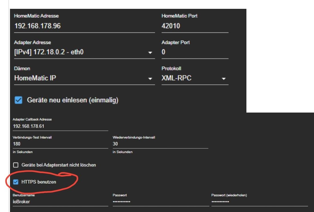

      ich bekomme irgendwie keine Verbindung mit dem hm-rpc hin, beim hm-rega habe ich irgendwie keine Probleme.

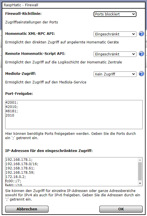

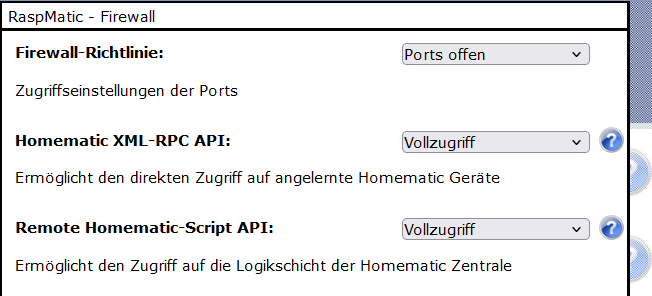

      Firewall-Raspberrymatic:

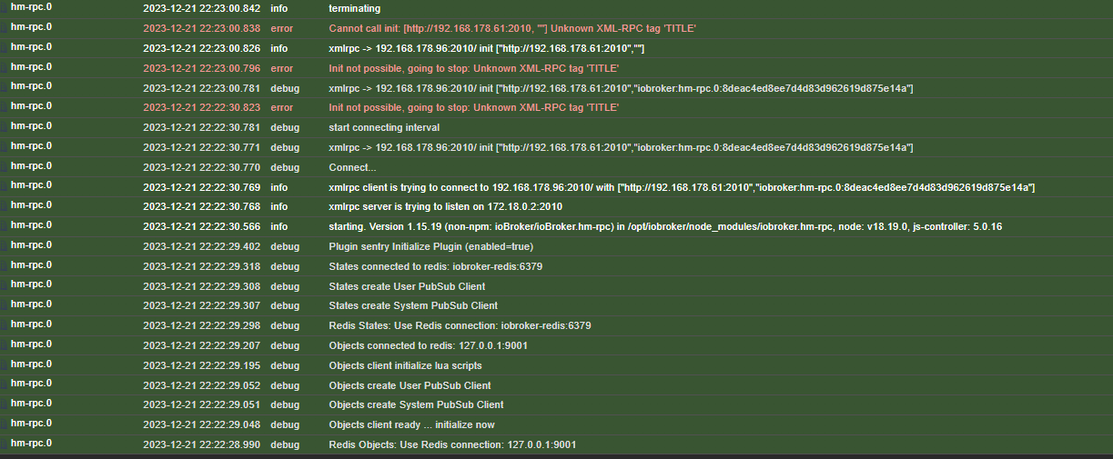

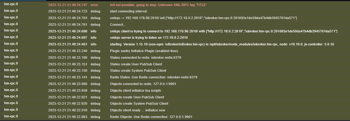

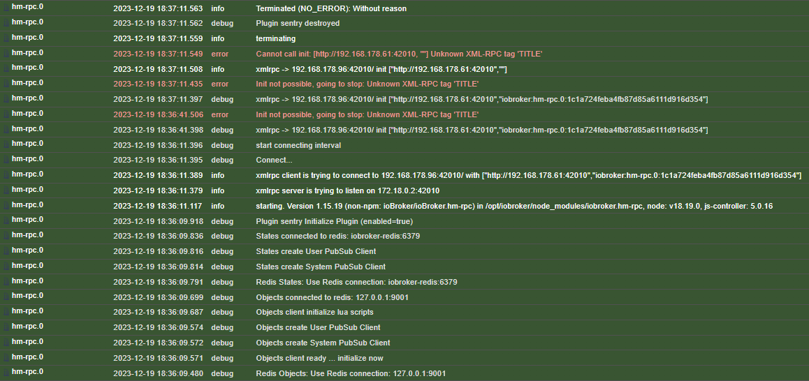

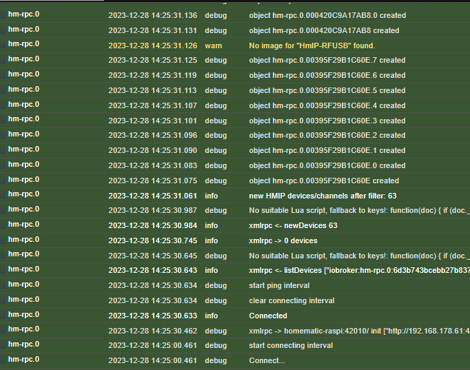

      Serverlog ioBroker hm-rpc:
      Serverlog ioBroker hm-rpc mit debug:

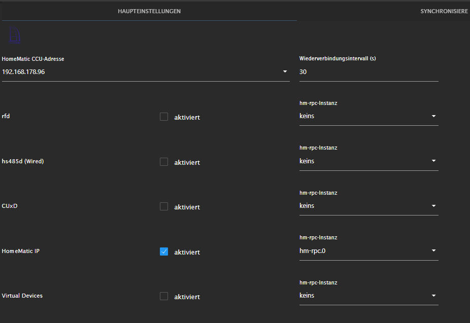

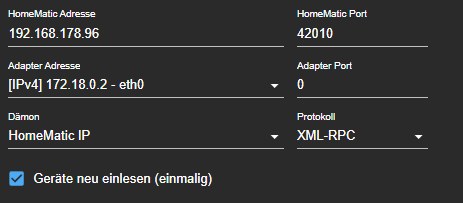

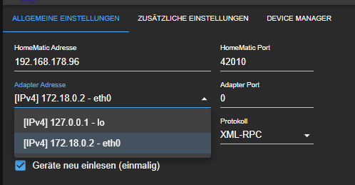

      Einstellungen RPC:
      Einstellungen Rega:
      Habt ihr eine Lösung oder Idee, bzw. braucht ihr noch irgendwelche Infos?
          bitte als Text in code-tags posten
          keine Screenshots von (code-) text

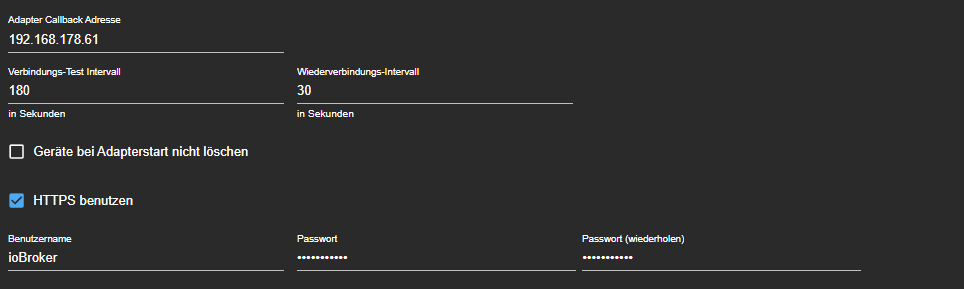

            Homoran Global Moderator Administrators @Mephisto090 last edited by
            @mephisto090 sagte in hm-rpc Probleme:
            Einstellungen RPC:
            was ist bei dir als Callback Adresse eingetragen?
            .61?
              Mephisto090 @Homoran last edited by Mephisto090
              @homoran said in hm-rpc Probleme:
              Einstellungen RPC:
              .61?
              Die .61 ist die ServerIp vom Ubuntuserver wo Docker drauf läuft. Ja die ist eingetragen.
              Mach ich in zukunft

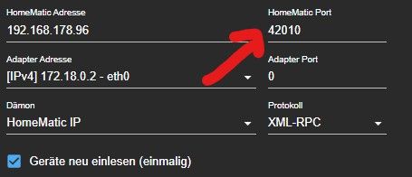

              @dr-bakterius said in hm-rpc Probleme:
              @mephisto090 Versuch doch mal den Adapter-Port 2010.
              Edit: sorry, den HomeMatic Port natürlich.
              welchen HomeMatic Port meinst du?

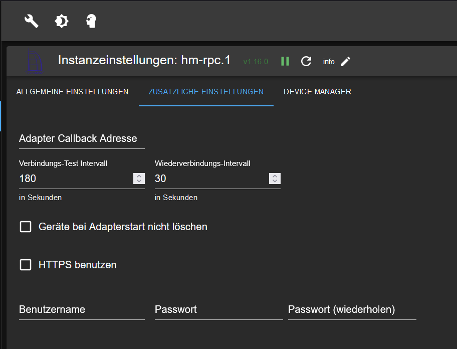

              • Dr. Bakterius
                Dr. Bakterius Most Active last edited by
                Hier:
                Und lass die Callback Adresse auch mal leer.
                  Homoran Global Moderator Administrators @Dr. Bakterius last edited by
                  @dr-bakterius
                  aber 42010 sollte mit dieser Einstellung
                  richtig sein.
                  ggf. muss dazu noch in der CCU unter Sicherheit was korrigiert werden

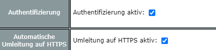

                    Falls du das meinst, aber laut der Webseite ist die Seite auch nicht sicher... sprich kein https, trotz des ccu zerti
                    Leider nein 😞

                      Glasfaser @Mephisto090 last edited by

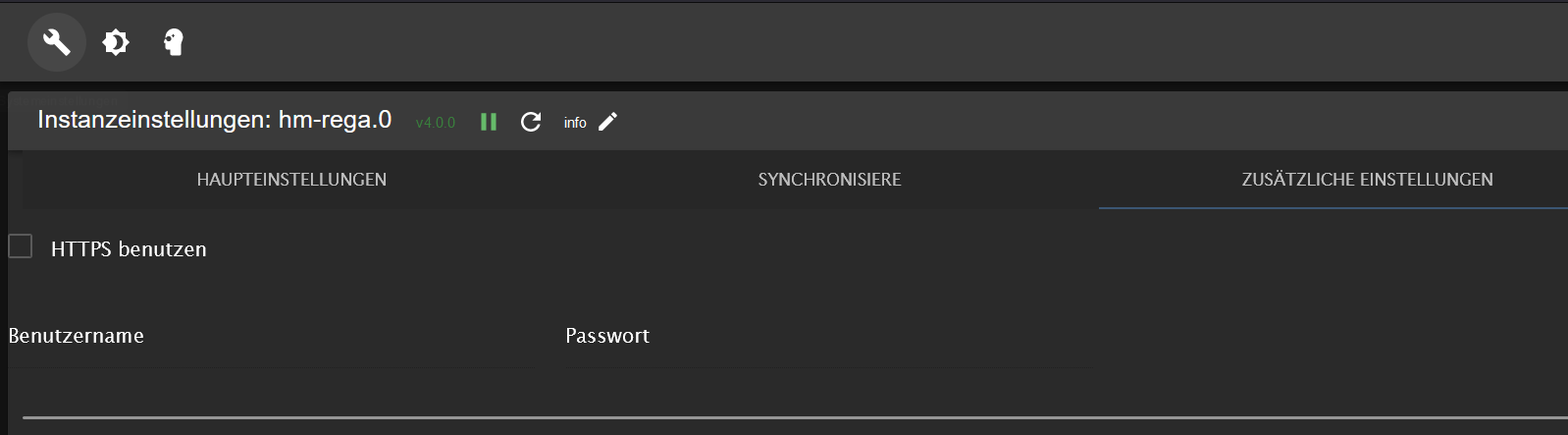

                      sprich kein https
                      Schalte https in der CCU aus und in der ioBroker instanz auch , dann noch den port von 42010 auf 2010 ändern .
                      Was ist dann .
                      • Glasfaser
                        Nebenfrage , was ich so nicht sehe , hast du überhaupt Homematic IP Geräte an der CCU angemeldet !?
                          Mephisto090 @Glasfaser last edited by Mephisto090
                          @glasfaser said in hm-rpc Probleme:
                          Ja 🙂
                          Was ist dann .
                          Leider nein 😞

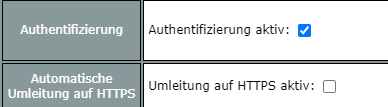

                          • Glasfaser
                            @mephisto090
                            Stelle mal so ein :
                            • Glasfaser

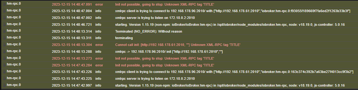

                                  geht leider auch nicht. Weder mit 2010 noch mit 42010
                                  hm-rpc.0
                                  2023-12-22 19:32:15.234	error	Cannot call init: [http://192.168.178.61:42010, ""] Unknown XML-RPC tag 'TITLE'
                                  hm-rpc.0
                                  2023-12-22 19:31:47.641	error	Init not possible, going to stop: Unknown XML-RPC tag 'TITLE'
                                  hm-rpc.0
                                  2023-12-22 19:31:10.669	error	Cannot call init: [http://192.168.178.61:2010, ""] Unknown XML-RPC tag 'TITLE'
                                  hm-rpc.0
                                  2023-12-22 19:30:52.378	error	Init not possible, going to stop: Unknown XML-RPC tag 'TITLE'
                                  hm-rpc.0
                                  2023-12-22 19:30:18.613	error	Cannot call init: [http://192.168.178.61:2010, ""] Unknown XML-RPC tag 'TITLE'
                                  hm-rpc.0
                                  2023-12-22 19:30:18.591	error	Init not possible, going to stop: Unknown XML-RPC tag 'TITLE'
                                  hm-rpc.0
                                  2023-12-22 19:29:48.600	error	Init not possible, going to stop: Unknown XML-RPC tag 'TITLE'
                                    Homoran Global Moderator Administrators @Mephisto090 last edited by Homoran
                                    Diese Meldung kommt von der CCU, wenn sie im Bluescreen steht.
                                    Entweder noch im Booten, oder nicht richtig eingeloggt.
                                    Muss etwas mit den Credentials zu tun haben
                                    was steht im syslog der CCU?

                                            192.168.178.61 192.168.178.96:42010 - [28/Dec/2023:10:44:00 +0100] "POST / HTTP/1.1" 401 347 "-" "NodeJS XML-RPC Client"
                                            192.168.178.59 homematic-raspi - [28/Dec/2023:10:44:02 +0100] "POST /api/homematic.cgi HTTP/2.0" 200 47 "-" "Mozilla/5.0 (Windows NT 10.0; Win64; x64) AppleWebKit/537.36 (KHTML, like Gecko) Chrome/120.0.0.0 Safari/537.36"
                                            192.168.178.61 192.168.178.96:42010 - [28/Dec/2023:10:44:14 +0100] "POST / HTTP/1.1" 401 347 "-" "NodeJS XML-RPC Client"
                                            192.168.178.59 homematic-raspi - [28/Dec/2023:10:44:18 +0100] "POST /esp/system.htm?sid=@Do7MDgegvv@&action=UpdateUI HTTP/2.0" 200 871 "-" "Mozilla/5.0 (Windows NT 10.0; Win64; x64) AppleWebKit/537.36 (KHTML, like Gecko) Chrome/120.0.0.0 Safari/537.36"
                                            192.168.178.59 homematic-raspi - [28/Dec/2023:10:44:18 +0100] "POST /api/homematic.cgi HTTP/2.0" 200 45 "-" "Mozilla/5.0 (Windows NT 10.0; Win64; x64) AppleWebKit/537.36 (KHTML, like Gecko) Chrome/120.0.0.0 Safari/537.36"
                                            192.168.178.59 homematic-raspi - [28/Dec/2023:10:44:19 +0100] "POST /esp/system.htm?sid=@Do7MDgegvv@&action=UpdateUI HTTP/2.0" 200 871 "-" "Mozilla/5.0 (Windows NT 10.0; Win64; x64) AppleWebKit/537.36 (KHTML, like Gecko) Chrome/120.0.0.0 Safari/537.36"
                                            192.168.178.59 homematic-raspi - [28/Dec/2023:10:44:20 +0100] "POST /config/cp_maintenance.cgi?sid=@Do7MDgegvv@ HTTP/2.0" 200 17 "-" "Mozilla/5.0 (Windows NT 10.0; Win64; x64) AppleWebKit/537.36 (KHTML, like Gecko) Chrome/120.0.0.0 Safari/537.36"
                                            192.168.178.59 homematic-raspi - [28/Dec/2023:10:44:22 +0100] "POST /esp/system.htm?sid=@Do7MDgegvv@&action=UpdateUI HTTP/2.0" 200 871 "-" "Mozilla/5.0 (Windows NT 10.0; Win64; x64) AppleWebKit/537.36 (KHTML, like Gecko) Chrome/120.0.0.0 Safari/537.36"
                                            192.168.178.59 homematic-raspi - [28/Dec/2023:10:44:22 +0100] "POST /api/homematic.cgi HTTP/2.0" 200 45 "-" "Mozilla/5.0 (Windows NT 10.0; Win64; x64) AppleWebKit/537.36 (KHTML, like Gecko) Chrome/120.0.0.0 Safari/537.36"
                                            192.168.178.59 homematic-raspi - [28/Dec/2023:10:44:23 +0100] "POST /config/cp_maintenance.cgi?sid=@Do7MDgegvv@ HTTP/2.0" 200 14528 "-" "Mozilla/5.0 (Windows NT 10.0; Win64; x64) AppleWebKit/537.36 (KHTML, like Gecko) Chrome/120.0.0.0 Safari/537.36"
                                            192.168.178.59 homematic-raspi - [28/Dec/2023:10:44:23 +0100] "POST /api/homematic.cgi HTTP/2.0" 200 154 "-" "Mozilla/5.0 (Windows NT 10.0; Win64; x64) AppleWebKit/537.36 (KHTML, like Gecko) Chrome/120.0.0.0 Safari/537.36"
                                            192.168.178.59 homematic-raspi - [28/Dec/2023:10:44:25 +0100] "POST /esp/system.htm?sid=@Do7MDgegvv@&action=UpdateUI HTTP/2.0" 200 871 "-" "Mozilla/5.0 (Windows NT 10.0; Win64; x64) AppleWebKit/537.36 (KHTML, like Gecko) Chrome/120.0.0.0 Safari/537.36"
                                            192.168.178.59 homematic-raspi - [28/Dec/2023:10:44:25 +0100] "GET /pages/index.htm?sid=@Do7MDgegvv@ HTTP/2.0" 200 11638 "-" "Mozilla/5.0 (Windows NT 10.0; Win64; x64) AppleWebKit/537.36 (KHTML, like Gecko) Chrome/120.0.0.0 Safari/537.36"
                                            192.168.178.59 homematic-raspi - [28/Dec/2023:10:44:25 +0100] "GET /webui/css/extern/nfs_datepicker.css HTTP/2.0" 200 2685 "-" "Mozilla/5.0 (Windows NT 10.0; Win64; x64) AppleWebKit/537.36 (KHTML, like Gecko) Chrome/120.0.0.0 Safari/537.36"
                                            192.168.178.59 homematic-raspi - [28/Dec/2023:10:44:25 +0100] "GET /webui/css/extern/jquery.powertip.css HTTP/2.0" 200 1572 "-" "Mozilla/5.0 (Windows NT 10.0; Win64; x64) AppleWebKit/537.36 (KHTML, like Gecko) Chrome/120.0.0.0 Safari/537.36"
                                            ***** /var/log/lighttpd-error.log *****
                                            2023-12-22 22:55:27: (../src/server.c.1704) server started (lighttpd/1.4.69)
                                            2023-12-22 22:56:00: (../src/server.c.1057) [note] graceful shutdown started
                                            2023-12-22 22:56:00: (../src/server.c.1014) [note] pid 1865 continuing to handle 0 connection(s) in progress
                                            2023-12-22 22:56:00: (../src/server.c.1704) server started (lighttpd/1.4.69)
                                            2023-12-22 22:56:00: (../src/server.c.2078) server stopped by UID = 0 PID = 1521
                                            2023-12-28 10:44:00: (../src/mod_auth.c.850) password doesn't match for / username: Y\rTKVYU\x14 IP: 192.168.178.61
                                            2023-12-28 10:44:14: (../src/mod_auth.c.850) password doesn't match for / username: Y\rTKVYU\x14 IP: 192.168.178.61
                                            So Weihnachten ist nun rum und jetzt hatte ich zeit euch mal den Log zu senden. 😄
                                            Ich musste den Log stark einkürzen und deswegen nur die stelle wo XML-RPC auftaucht.
                                            Ich habe noch ein Log gefunden wo er schreibt password doesn't match was aber eigentlich nicht stimmen kann, da ich das Passwort eins zu eins kopiert habe und sogar schon mal ein User mit Benutzername Test und Passwort Test angelegt hatte.
                                            Y\rTKVYU\x14 Das ist irgendwie auch nicht der Username mit dem ich mich versuche einzuloggen, wie man weiter oben auf den Bildern sehen kann. Es kann natürlich sein, dass er im Log verschlüsselt wird.
                                            @Bluefox wenn ich das richtig gesehen habe ist dies ja auch dein Adapter. Hast du eine Idee ob es ein Bug vom Adapter sein könnte?
