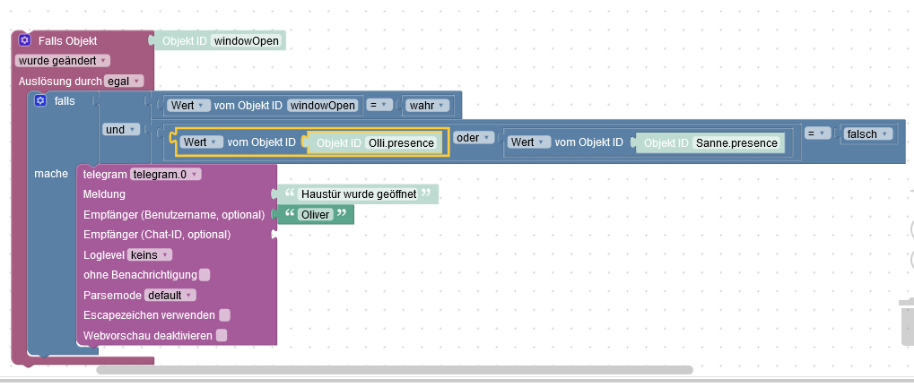

          Sorry kein PLan warum er das nicht richtig angezeigt hat....
          Also ich habe übrigens geschaut ob sanne und olli wirklich False sind..IN der Fritzbox und im IObroker. Der HMIP Türsensor meldet auch das die Tür offen ist.

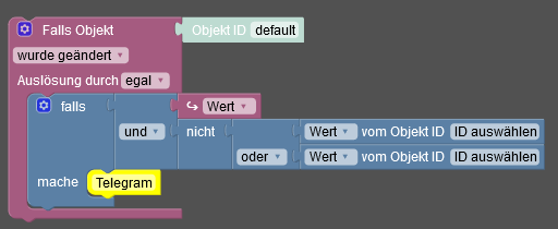

            @olli77
            mach mal so:

            Trigger, die beiden Datenpunkte und natürlich Telegram anpassen
            O paul53 2 Replies Last reply Reply Quote 0

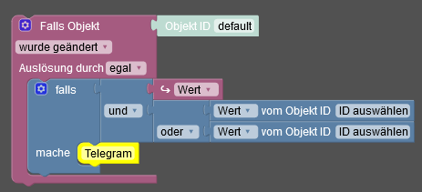

                  @djmarc75 sagte: mach mal so:
                  Dann wird ein Telegramm gesendet, wenn jemand anwesend ist. Ich vermute, dass es passieren soll, wenn niemand anwesend ist? In dem Fall fehlt ein "nicht" vor dem "oder".
                  DJMarc75 1 Reply Last reply Reply Quote 1
                  • DJMarc75
                    DJMarc75 @paul53 last edited by
                    @paul53 sagte in Telegramm Nachricht:
                    Adlerauge 👍
