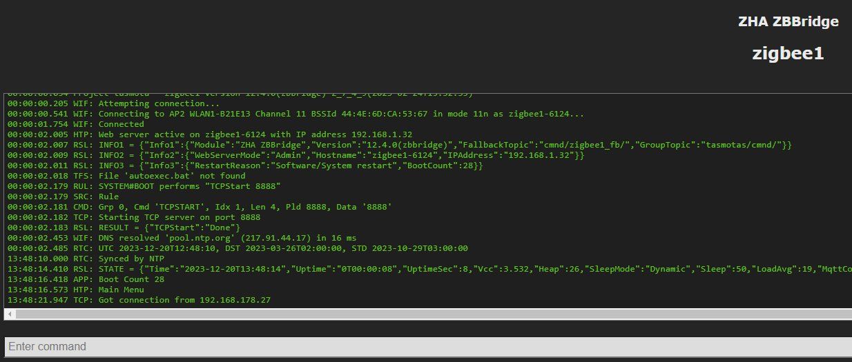

          @bjoern0815 Läuft deine Bridge überhaupt im ZHA-Modus, vor allem weil Du ja schon ein Gerät verbunden hast. Bei mir sieht die Oberfläche so aus, und wenn ich neu starte zeigt die Log auch den Port 8888 an

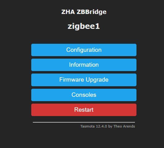

            Bjoern0815 @picky last edited by Bjoern0815
            @picky
            Also dann wird das bei mir nicht so sein, dass ich den ZHA Modus aktiviert habe.
            Ich habe über Configuration noch zwei Buttons mit "Gerät anlernen" und "ZigBee Map zeigen".
            Wie bekomme ich die Bridge denn in den ZHA Modus?

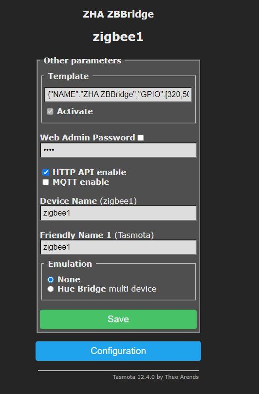

              picky @Bjoern0815 last edited by
              @bjoern0815 Console
              backlog rule1 on system#boot do TCPStart 8888 endon ; rule1 1 ; template {"NAME":"ZHA ZBBridge","GPIO":[56,208,0,209,59,58,0,0,0,0,0,0,17],"FLAG":0,"BASE":18} ; module 0
              Unter Konfiguration muss auch das Template aktiviert sein
