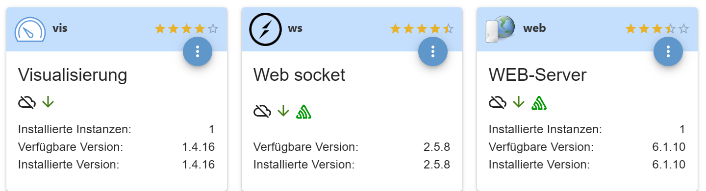

                              @wendy2702 said in Was geht noch mit IPAD2 ?:
                              welche Versionen VIS, WEB, Socketio Adapter hast du laufen?
                              VIS 1.4.16; Web 6.1.10 Web socket 2.5.8

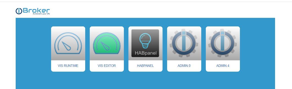

                                      @ubecker
                                      so schauts bei mir am PC aus
                                      http://192.168.178.50:8082/

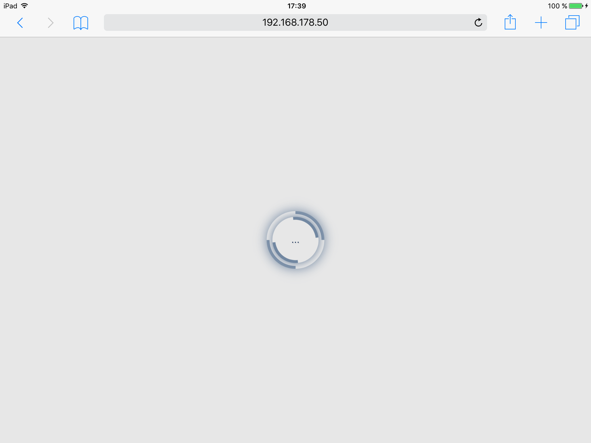

                                      das selbe am Ipad, da ist dann die komplette Fläche Hellblau, und keine Buttons zum antippen
                                      ubecker 2 Replies Last reply Reply Quote 0

                                          ich sehe am Ipad 3 nicht mal die Tasmota Oberfläche, daher hab ich mich ja gewundert 😉
                                          Da geht echt nix smartes, zumindest hab ich noch nix entdeckt 🙂
