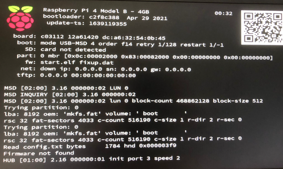

                            tklein @Thomas Braun last edited by
                            @thomas-braun danke dafür. nur bootet der raspi danach nicht mehr. da wurde mal von einem dev op kollegen etwas am system geändert. seitdem klappt es mit dem update nicht mehr. muss dann erst rausfinden, was/wie geändert wurde.

                                          tklein @Wildbill last edited by
                                          @wildbill habe noch den screen vom letzten missglückten update gefunden:
                                            Thomas Braun Most Active @tklein last edited by
                                            @tklein
                                            Da fehlt das Ende der Ausgabe.
