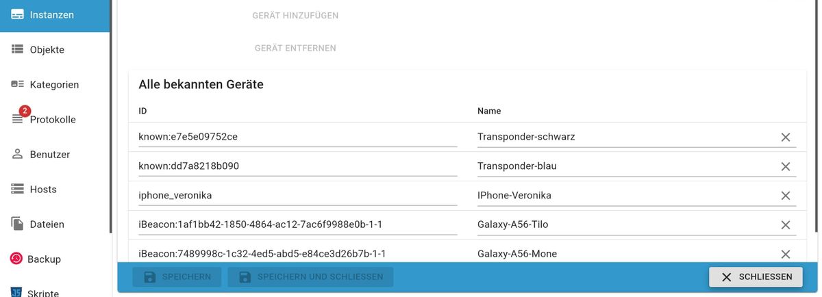

              fichte_112 last edited by
              Also ich nutze ein Galaxy A56 mit Android 15. Um das BLE Signal zu senden verwende ich die App BeaconScope. Die Hintergrundnutzung des Akku wurde aktiviert. Bisher funktioniert das ohne Probleme.

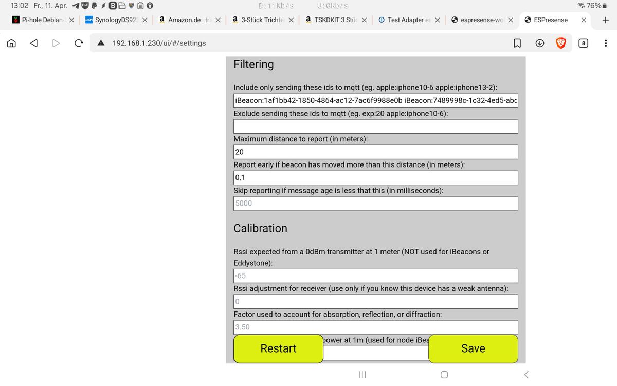

                  fichte_112 @maxpd last edited by fichte_112
                  @maxpd die Zeichenkette vom Enroll "irk:68884ajsbdasljbd" bei "Filtering" im Espresense eintragen. Screenshot_20250411_130251_Brave.jpg

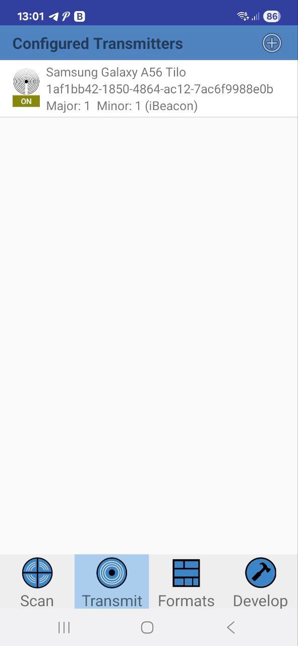

                    fichte_112 @fichte_112 last edited by
                    @fichte_112 oder mit Beacon Scope einen Beacon bei "Transmit" erstellen.
                    Diesen dann im Espresense bei "Filtering" eintragen
                    Danach im Iobroker Adapter Espresense hinzufügen.
                    M 1 Reply Last reply Reply Quote 2

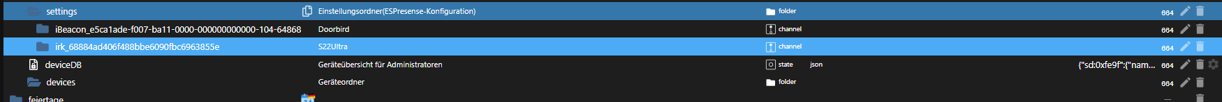

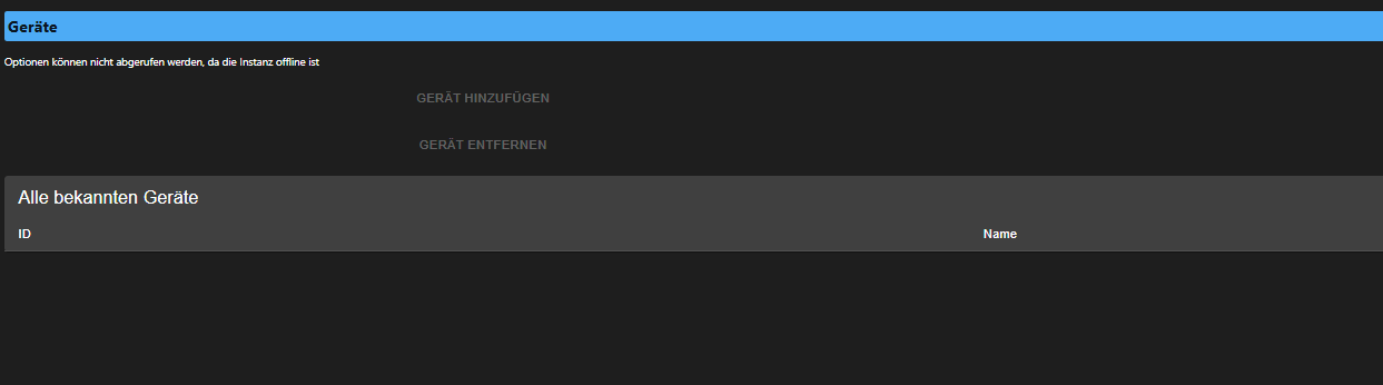

                        maxpd @maxpd last edited by maxpd
                        @maxpd Ich hatte noch eine 2. App für Beacons auf dem Handy installiert und ESPPresence hat mein Handy irgendwie nicht mehr erkannt. Hab dann alles zurück geschraubt und den Adapter in iobroker einmal gelöscht und neu installiert. Nicht den ESP resettet, d.h. Fingerprints sind dort noch vorhanden und Devices gespeichert.
                        Aktuelle Telemetry Daten des Rooms werden auch gelesen und aktualisiert. Aber in dem Adapter kann ich mein Device nicht mehr auswählen:
                        fehlt da noch etwas?
                        Im Log sehe ich nichts
